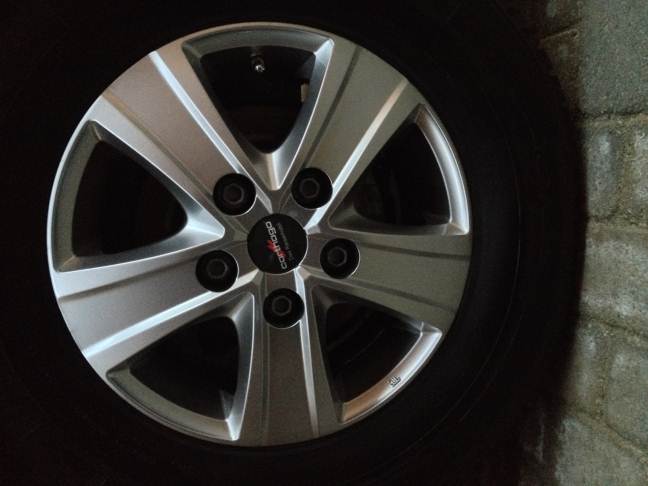

avrei trovato questi 4 cerchi per il mio MH a me esteticamente piacciono pero' certo 500 euro....certo potrei vendere copricerchi e cerchi usati e recuperare qualcosa ma anche avendo letto un po' tutto ho dei dubbi,....qualcuno li ha montati?Mi dice il gommista sono omologati per 1350 kg ,mi sembra di capire che come peso non cambia molto ma il canale se nn erro e' maggiore con migliori dote di stabilita'....probabilmente raffreddano meglio i freni?Sono più' rigidi?vantaggi e svantaggi??

Montati 2 anni fa sotto al mio camper con telaio Heavy😉,
MAK mod fuoco da 16' poi ho personalizzato il coperchietto.
Importante verifica che siano ET 68 e che siano omologati NAD!

Io li ho montati sul mio MH da due anni e nessun problema, ho riscontrato un miglior raffreddamento dei freni e migliore equilibratura.

Perché l'ET corretto del Fiat Ducato e' ET 68,
perche' omologati Nad?
A partire dal  1 Ottobre 2015, in Italia potranno essere vendute  solo ruote omologate. L’omologazione richiesta è l’omologazione europea UN/ECE n°124 o l’omologazione italiana secondo il D.M. n°20 (NAD).
Le ruote omologate UN/ECE n°124 devono obbligatoriamente avere le stesse dimensioni di quelle previste dai costruttori auto di primo impianto, viceversa le ruote cosiddette “speciali”, omologate secondo la nuova normativa italiana (NAD), possono avere misure diverse dall’originale ed offrono l’ulteriore vantaggio di poter montare dimensioni di cerchio e pneumatico alternativi rispetto a quanto previsto a libretto.
Le ruote omologate ECE, proprio perché di dimensioni uguali al primo impianto, possono essere montate su un numero limitato di auto mentre le ruote speciali NAD, avendo un ambito d’impiego molto allargato, possono coprire un numero molto ampio di auto dando la possibilità all’appassionato di poter trovare almeno una ruota per equipaggiare la propria auto.

Attenzione c'è poco spazio tra la pinza del freno e il cerchio, quindi se usano i pesi adesivi digli di usare quelli ribassati
ET corretto è 68 ma anchese fosse 65 non cambia nulla
Il certificato NAD è specifico per ogni veicolo
Il cerchio che ti interessa attualmente ha il NAD ma per altri veicoli non Ducato Camper
Comunque se hai la misura che ti interessa gia a libretto non ti occorre il NAD
...o meglio la legge non è chiara  (come al solito i Italia ), oggi non si possono vendere cerchi aftermarket senza certificazione, ma come si può dimostrare la data di acquisto / vendita?  Fino a settembre 2015 si poteva senza NAD

Con ET 65 allarghi la carreggiata di 6 mm, non succede nulla, personalmente non amo modificare quelle quote (specialmente sull'anteriore per sospensioni e cuscinetti non è assolutamente un vantaggio).
per il prezzo i miei da 16  li ho pagati 480 €😉
Se fossi in te aspetterei l'omologazione Nad del cerchio Mak da 16 per il telaio Light, sarai costretto a cambiare anche le gomme (227.75/16), ma in questo caso a tutto vantaggio veramente....con il 15' migliori il fattore estetico con il 16' migliori in tutto😉😉
