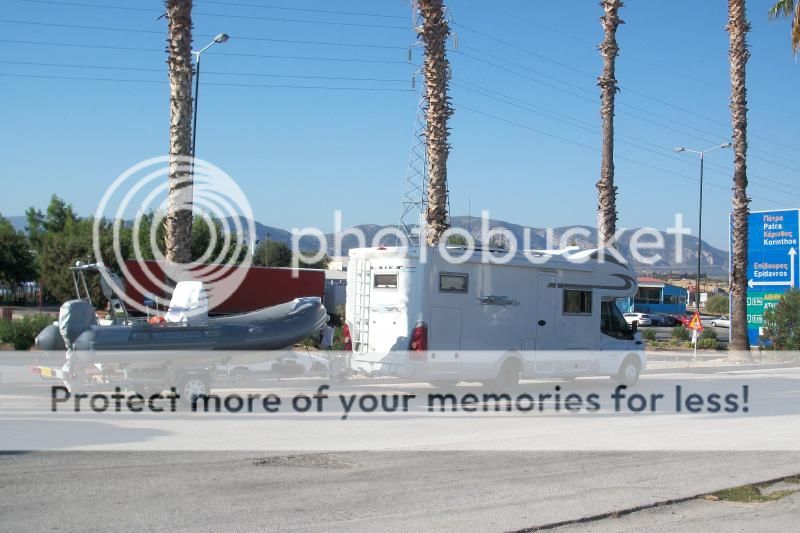

..confermo[:D]..camper 35 qli.+ rimorchio leggero max 750kg si guida con patente B [;)][;)] ..questo è il mio treno che guido con la B
Modificato da tommaso52 il 13/02/2014 alle 21:13:24

> Ciao Tommaso, scusa giusto per chiarire: Patente B puoi quindi arrivare ad un totale di 4250 kg ovvero 3500 camper e 750 rimorchio, come da tua foto? Mentre la nuova B96 allora serve solo se il rimorchio e' superiore ai 750 ma sempre entro i 4250, ovvero poco utile per i camper ma forse utile per auto + carrello pesante ? Scusate ma trovo tanta confusione in rete e con la B pensavo che il totake ammesso sia 3500 quindi niente rimorchio per camper ... Grazie ciao Ale

..Alextra..come hai citato tu e come confermato da Frulio è così!..anche se sembra un controsenso sono comunque queste le regole del codice italiano.. quindi: 3500+tats750kg..patente B 3400+tats850kg..patente B96 3500+tats oltre 750kg..patente BE ..anche se poi, come nel mio caso, è difficile se non impossibile rientrare in quei parametri perchè sfido chiunque a possedere un camper oltre 7mt che rientri nel peso dei 3500kg[xx(]..con il tats invece è tutto ok, 750kg esatti[:p] devo solo sperare che se vengo fermato per un controllo, nessuno si prenda la briga di portarmi sulla pesa[:(!]
