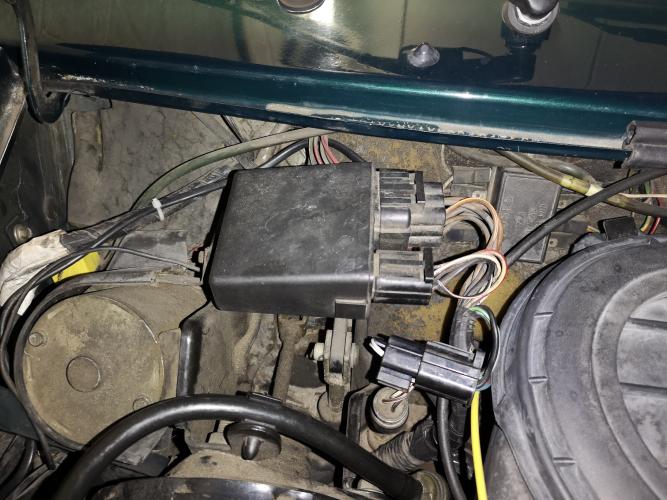

salve, con la pompa alimentata diversamente la macchina funziona, leggendo ho scoperto che il relè che alimenta la pompa è dentro questo blocco
in Francia costa 1/4 in meno che da noi, prima di sostituirlo vorrei aprirlo, forse è una stupidaggine, anzi sicuramente sarà il relè che non chiude

salve, con la pompa alimentata diversamente la macchina funziona, leggendo ho scoperto che il relè che alimenta la pompa è dentro questo blocco in Francia costa 1/4 in meno che da noi, prima di sostituirlo vorrei aprirlo, forse è una stupidaggine, anzi sicuramente sarà il relè che non chiude
effettivamente in Rover ne cambiavamo una vagonata sulle serie 200 e 400..

quando lo aprirò ti farò sapere il motivo del mal funzionamento, forse riesco a ripararlo
