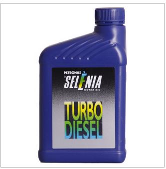

Perchè non usare il Selenia 10w 40 per motori turbo diesel? Invece dello Shell?
Comunque un olio che abbia le specifiche indicate sul libretto di Uso e Manutenzione Fiat.
