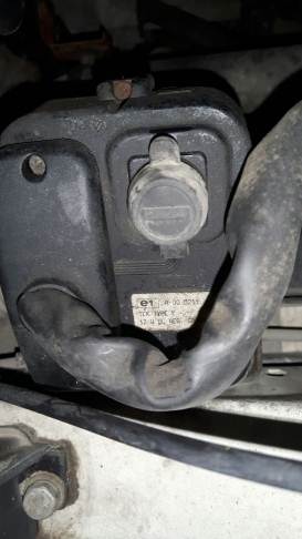

Qualcuno mi sa dire a che serve questo congegno nel vano motore?..sotto il tappo c'è una chiave se la giro emette un suono e se provo a mettere in moto fa un bip accompagnato da un led lampeggiante nell abitacolo.il camper e un Fiat ducato di seconda mano del 98 ma non ho possibilità di chiedere al vecchio proprietario.grazie in anticipo

Impianto d'allarme?

un normale impianto di allarme/antifurto quando giri la chiave e senti il bip e un led rosso lampeggia nell'abitacolo vuol dire che lo metti in funzione poi
col telecomando lo attivi quando chiudi il mezzo

Ciao,è un impianto d'allarme (antifurto) montato a posteriori.
La chiave serve per l'esclusione.

Grazie mille .....ma ora il quesito è posso rifare un telecomando o fa sostituito ..?non ho la possibilità di chiedere al vecchi proprietario quindi necessito di un telecomando nuovo.

Quindi, se ho compreso bene, non hai in mano nessun telecomando?
Se è così, individua la marca dell'allarme e rivolgiti alla relativa assistenza. Può darsi che da un codice riportato internamente siano in grado di duplicare un ulteriore telecomando.
