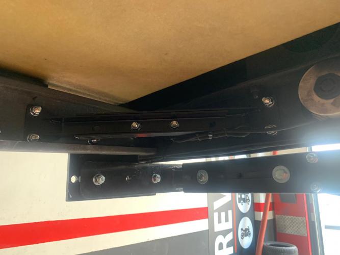

buIMG-20240625-WA0130.jpegon pomeriggio a tutti, sono un posessore di un iveco con cellula laika kreos 3001 con letto matrimoniale in coda, ho portato il mio suddetto camper in un'officina specializzata nel montaggio dei ganci traino, con un preventivo di 1900,00 lavoro finito, sono andato per ritirare il camper e ho scoperto che mi hanno installato il cancio traino sul telaio originale del mezzo che ha una portata utile nel gavone di max 120 kg, e non mi hanno installato l'apposita prolunga destinata al fissaggio del gancio di traino, chiedo a chi è possessore di un daily laika con gancio traino se mi puo gentilemnte fare delle foto del suo gancio cosi da far capire alla titolare dell'offficna che il suo lavoro non è congruo e tanto meno sicuro per la circolazione stradale.
nella foto fatta da me della parte sotto del mio camper è stato montato il gancio traino, nella foto con disegno si vede che va montato e aggiunto al telaio gia installato la parte dedicata al sostegno del gancio di traino, grazie a atutti per la collaborazione.IMG-20240726-WA0024.jpeg

nella foto che hai postato, non vedo ne il gancio ne dove si sono attaccati, ma posso immaginarlo
e se è così come immagino, il lavoro non è a regola d'arte ( oltre che il prezzo assurdo , mancando la struttura che si deve attaccare al telaio iveco e non alla prolunga della cellula)

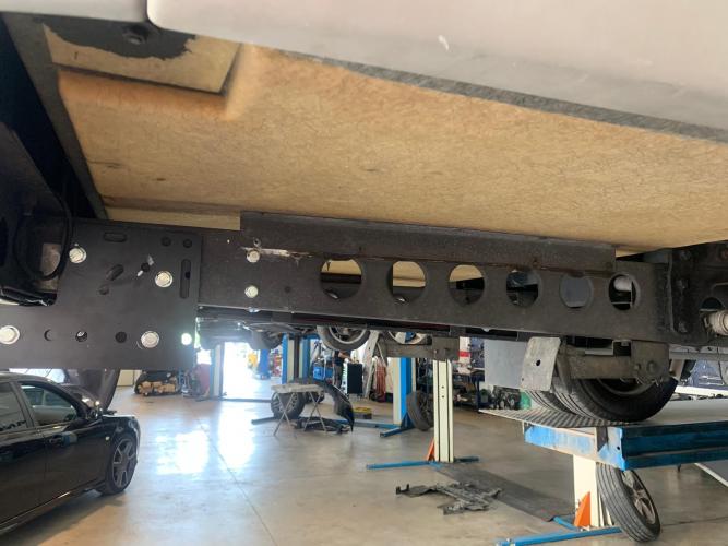

buon pomeriggio a tutti, sono un posessore di un iveco con cellula laika kreos 3001 con letto matrimoniale in coda, ho portato il mio suddetto camper in un'officina specializzata nel montaggio dei ganci traino, con un preventivo
di 1900,00 lavoro finito, sono andato per ritirare il camper e ho scoperto che mi hanno installato il cancio traino sul telaio originale del mezzo che ha una portata utile nel gavone di max 120 kg, e non mi hanno installato l'apposita prolunga destinata al fissaggio del gancio di traino, chiedo a chi è possessore di un daily laika con gancio traino se mi puo gentilemnte fare delle foto del suo gancio cosi da far capire alla titolare dell'offficna che il suo lavoro non è congruo e tanto meno sicuro per la circolazione stradale. nella foto fatta da me della parte sotto del mio camper è stato montato il gancio traino, nella foto con disegno si vede che va montato e aggiunto al telaio gia installato la parte dedicata al sostegno del gancio di traino, grazie a atutti per la collaborazione.
ma i 120kg di portata sono riferiti al prolungamento su cui poggia il gavone/garage
se lo agganci li abbassi la portata del gavone
Mentre se montato sul telaio originale non inficia il peso nel gavone  O sbaglio ?

nella foto che hai postato, non vedo ne il gancio ne dove si sono attaccati, ma posso immaginarlo e se è così come immagino, il lavoro non è a regola d'arte ( oltre che il prezzo assurdo , mancando la struttura che si deve attaccare al telaio iveco e non alla prolunga della cellula) questi sono i risultati di aver eliminato visita e prova presso la MCTC
guardando la foto con attenzione deduco che hanno imbullonato il gancio sfruttando le prolunghe già esistenti che sorreggono il gavone del camper stesso , se cosi' fosse sei nella MER....DA . fossi in te richiederei subito una visita alla motorizzazione x vedere se è un lavoro come si deve . un mio amico aveva fatto installare un gancio traino presso officina ma la motorizzazione l'ha bocciato x portata sotto il peso trainabile , riportato presso officina x sostituzione con gancio con portata adeguata e il lavoro di ripristino compreso il gancio sottodimensionato in saccoccia all'officina , poi in motorizzazione firma e timbro . 1900€ ? hai fatto visita presso ALTRO installatore o sei andato dal primo ? ,x non sapere ne' leggere e scrivere almeno TRE preventivi .
una visita alla motorizzazione x vedere se è un lavoro come si deve . un mio amico aveva fatto installare un gancio traino presso officina ma la motorizzazione l'ha bocciato x portata sotto il peso trainabile , riportato presso officina x sostituzione con gancio con portata adeguata e il lavoro di ripristino compreso il gancio sottodimensionato in saccoccia all'officina , poi in motorizzazione firma e timbro . 1900€ ? hai fatto visita presso ALTRO installatore o sei andato dal primo ? ,x non sapere ne' leggere e scrivere almeno TRE preventivi . carlo
corretto. partiamo dal fatto che io sono un meccanico ho un'officina a villafranca di verona ex iveco, ( vi chiederete perche non lo installato io, giusto? purtroppo non ho tempo dovrei farlo la sera o il sabato e la domenica e onestamente non ne ho voglia, preferisco il motto vivi e lascia vivere ) a verona mi avevano fatto un preventivo per 1890 euro ivato gancio montato con telaio specifico per il gancio e collaudo, ma aime prima di metà settembre non avevano posto ( li capisco perche pure io ho una svalangata di lavoro e per fare bene i lavori ci vuole tempo calma e concentrazione ) quindi mi sono rivolto a tale specialista sito in vicenza, porto il camper acconto bonifico e saldo al ritiro, io non ho contestato il lavoro, anzi ho pagato, ma quando mi sono affacciato sotto per visionare il lavoro ho avuto l'amara sorpresa che hanno fissato il gancio traino sul telaio portante del gavone, al che ho detto al ragazzo che l'ha installato, non ci siamo non puoi montarlo qui, è sbagliato e poi dimmi come posso trainare 25 quintali, quando frenero' il carello mi entra nel gavone, e lui povero mi ha detto infatti anche secondo me non è coretto ma la proprietaria mi ha detto che così va bene.
Che fare sono andato in accettazione ho spiegato le mie ragioni e ho detto ora fate il lavoro a regola d'arte, una volta pronto lo vengo a ritirare e non è mia intenzione aggiungere un euro, se tale cosa non verrà rispettata tenete pure il camper con il diritto di ritenzione che io appena rientro mi rivolgo al mio legale.

Fissare il gancio di traino alle prolunghe che sorreggono il garage è da denuncia, il gancio come il portamoto va sempre fissato al telaio originale del mezzo, e ci sono gli opportuni adattatori che i costruttori di ganci seri forniscono.anche il prezzo mi sembra esagerato, l'ultimo gancio che feci montare ante covid l'ho  pagato 750€ ma è passato qualche anno. Comunque le ditte che montano ganci dovrebbero essere abilitate e registrate in motorizzazione, quindi un esposto, con documentazione fotografica e disegni originali di montaggio, alla motorizzazione io lo farei .

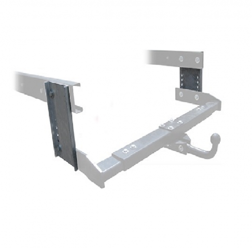

sono andato sul sito ..saviko...e a proposito dei camper dove c'è una ""estensione"" posteriore del telaio originale ...
Che cosa sono gli elementi di rinforzo?
In molti casi uno chassis originale (ad es. Fiat/Mercedes/ecc.) è troppo corto per costruire un camper. Pertanto, nella maggior parte dei casi è necessaria un'estensione del telaio, che sostiene il gavoni posteriore o l'intera parte posteriore del veicolo. Poiché in un gavoni posteriore con, ad esempio, 150 kg di carico utile si instaurano forze notevolmente inferiori rispetto a un gancio di traino da 2.000 kg o un portatutto supplementare, l'estensione del telaio deve essere rinforzata con componenti testati a norma CE per realizzare un collegamento stabile. Per il montaggio di un gancio di traino o di un portatutto è prescritto il rinforzo dell'estensione del telaio con appositi componenti
ps
foto dei saviko e loro tilo di attacco ( che poi credo simile per tutti )
https://www.sawiko.com/it_it/Pr...

è solo un esempio le prime foto e spiegazioni de telaio di espansione
​​​​​​si deve guardare il telaio di espansione praticamente una L con il lato corto che viene imbullonato al telaio originale il lato lungo permette di appoggiare alcuni cm in basso ( del telaio originale )!quello che sarà il pavimento del gavone/garage
a questa L viene imbullonato il telaio del gancio di traino/porta.m.b.

se è per quello pure il colore è diverso  è solo un esempio le prime foto e spiegazioni de telaio di espansione  ​​​​​​si deve guardare il telaio di espansione praticamente una L con il lato corto che viene
imbullonato al telaio originale il lato lungo permette di appoggiare alcuni cm in basso ( del telaio originale )!quello che sarà il pavimento del gavone/garage a questa L viene imbullonato il telaio del gancio di traino/porta.m.b.
sotto ai furgoni yil telaio del gancio di traino/porta.m.b è rettilineo viene imbullonato al telaio originale ed ne è il proseguimento
Mentre sotto ai camper che hanno un gavone/garage non è possibile avere un prolungamento rettilineo dell originale perché ad rsso è gia imbullonato il telaio porta pavimento .

ecco vediamo se capite di cosa si parla

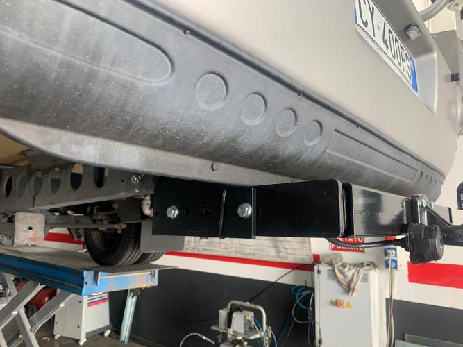

QUESTO E' IL CAPOLAVORO FATTO, LA PROPRIETARIA INSISTE CHE e' FATTO A REGOLA D'ARTEIMG-20240729-WA0092.jpgIMG-20240729-WA0091.jpg
noto che sono due bulloni x reggere il gancio e altri due x agganciarsi alle prolunghe . quanti mm sono i bulloni? e quei due piccoli cosa sostengono ? . ma credo che il VERO problema sia l'attaccatura delle prolunghe al telaio e x quanto noto sono tre bulloni x fissare il tutto , quale è il problema ? che con uno sbalzo cosi' accentuato tutto il peso e sforzo si fionda sulle prolunghe fissate al telaio ,ovvero prolunghe e gancio trasferiscono lo sforzo  su quei tre bulloni e quindi in caso di cunetta presa un pò troppo veloce e con una forte scossa al tutto qualcosa potrebbe cedere . x farti un esempio sul mio daily furgonato il telaio a C e fino in fondo dove è imbullonata la pedana . e su quel telaio è agganciato il gancio traino con 4 bulloni da 12mm x parte e altri 4 bulloni sempre da 12mm x parte x la traversa a cui è fissata la palla di aggancio . in pratica ho la bellezza di 16 bulloni da 12 mm x un gancio traino che dire robusto è un eufemismo . e tra telaio e aggancio staffe x gancio ci sono circa 30 cm e le staffe sono da 8 mm larghe 10/12 cm con sviluppo a L dove sulla gamba corta è fissato il gancio . . come vedi se sul mio è anche troppo (meglio ) sul tuo diciamo è miserello . aspetto di sentire cosa dice la motorizzazione .
telaio e x quanto noto sono tre bulloni x fissare il tutto , quale è il problema ? che con uno sbalzo cosi' accentuato tutto il peso e sforzo si fionda sulle prolunghe fissate al telaio ,ovvero prolunghe e gancio trasferiscono lo sforzo  su quei tre bulloni e quindi in caso di cunetta presa un pò troppo veloce e con una forte scossa al tutto qualcosa potrebbe cedere . x farti un esempio sul mio daily furgonato il telaio a C e fino in fondo dove è imbullonata la pedana . e su quel telaio è agganciato il gancio traino con 4 bulloni da 12mm x parte e altri 4 bulloni sempre da 12mm x parte x la traversa a cui è fissata la palla di aggancio . in pratica ho la bellezza di 16 bulloni da 12 mm x un gancio traino che dire robusto è un eufemismo . e tra telaio e aggancio staffe x gancio ci sono circa 30 cm e le staffe sono da 8 mm larghe 10/12 cm con sviluppo a L dove sulla gamba corta è fissato il gancio . . come vedi se sul mio è anche troppo (meglio ) sul tuo diciamo è miserello . aspetto di sentire cosa dice la motorizzazione . carlo
no Carlo in discorso è molto più complicato, l'oro portano al punto che il gancio è omologato, e li non ci piove, il problema è il montaggio che non è stato fatto a regola d'arte io ho una mia officina e non me lo sono montato perche non ho il tempo, quindi mi sono rivolto a dei professionisti, che aimè si sono dimostrati degli incapaci, io ho spiegato che quel telaio serve solo per il carico extra del gavone e che andava montato il telaio portante, lavoro fatto a ****imma e ora devo andare in MTC a Verona dove un ingegnere farà la relazione dell'errato montaggio, poi lettere del legale e infine se la signora, la titolare è intelligenete mi sistema il tutto altrimenti lo porto da un'altra parte e gli recapito la fattura, il mio legale dice che ora io non posso più intervenire come OFFICINA ma che devo farlo fare ad altri il lavoro.
Quel telaio ora che è stato forato va sostituito perche è stata compromessa la portata e la struttura, in più l'ingegnere potrebbe avviare una segnalazione all MTC di Vicenza e far richiamare tutti i veicoli ove il gancio traino sia stato instellato in questa officinaIMG-20240729-WA0096.jpg
