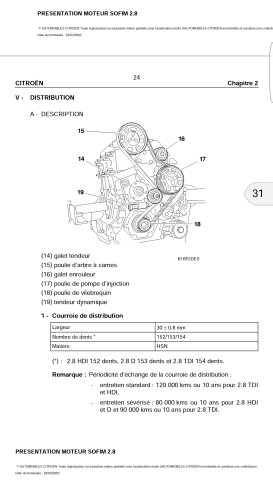

http://www.autoservice-group.co...

Eee si

whynot56
whynot56
15/06/2015 822
Inserito il 26/03/2016 alle: 19:19:35
C'è da chiedersi perchè in fiat le cinghie montate su un motore durano la metà di quelle montate sullo stesso motore ma spedito in francia con un'altro marchio ( citroen peugeot ) !

whynot56
whynot56
15/06/2015 822
Inserito il 28/03/2016 alle: 16:58:47
No, i due riferimenti che ho postato sono del 2.8 sofim
nanonet
nanonet
27/02/2006 11351
Inserito il 28/03/2016 alle: 17:46:56
In risposta al messaggio di whynot56 del 28/03/2016 alle 16:58:47
.... in questo caso la domanda è più che legittima.
