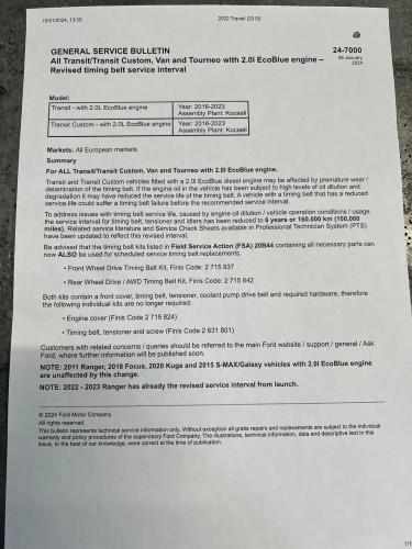

Questo motore dovrebbe avere una cinghia distribuzione che lavora in bagno d'olio. Qualcuno sa a che intervalli kilometrici e temporali Ford ne indica la sostituzione? Grazie. Un saluto da Vittorio (MI)
A quanto pare è stato portata a 6 anni o 160.000 km
Documento preso in un gruppo Ford Transit.
Importante fare cambio olio spesso, e anche molto prima della scadenza.

A quanto pare è stato portata a 6 anni o 160.000 km  Documento preso in un gruppo Ford Transit. Importante fare cambio olio spesso, e anche molto prima della scadenza.
E aggiungerei con olio originale
Che non significa dia migliore di altri, ma che quel sistema è stato testato  con quellolii e non con altri, che potrebbero avere additivi che degradano prima la gomma

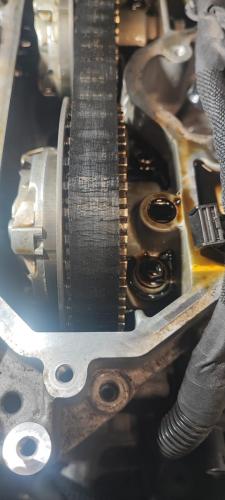

26/09/2004 3254
Inserito il 10/03/2025 alle: 16:29:09
Questa e una cinghia distribuzione a bagno d olio IMG-20250120-WA0025.jpgquesto si chiama progresso 56000 km motore Peugeot
Modificato da oigroig il 10/03/2025 alle 16:30:26

Questa e una cinghia distribuzione a bagno d olio questo si chiama progresso 56000 km motore Peugeot
Cambio olio filtri? Quando? Che olio utilizzato. Una foto può dire tutto e niente, se non si sa la vera realtà del motore. Poi perdonami io in officina ci ho bazzicato e cinghie messe cosi male a 56000km mai viste.
