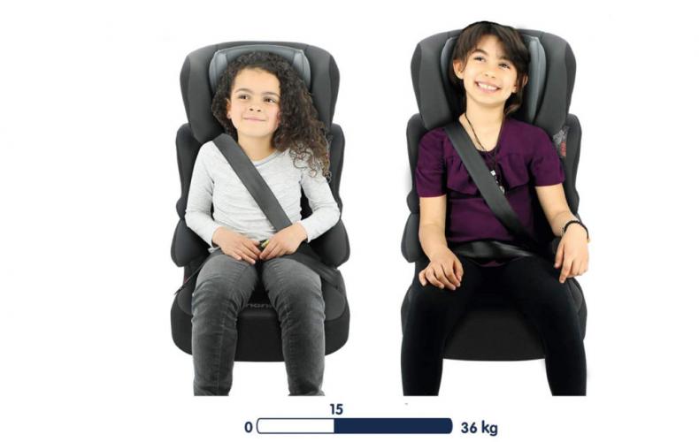

I seggiolini gruppo 2 che poi sono spesso anche gruppo 3, dunque dai 15kg in su, si indossano cosi:
Il tuo probabilmente è gruppo 1 e 2 e nella posizione 2 vuole comunque un fissaggio da gruppo 1.
Ti conviene prendere per il camper un seggiolino del genere, costano una 50ina d'euro, sono in pratica delle estensioni del sedile.
Puoi dirci il modello esatto del seggiolino che hai?
