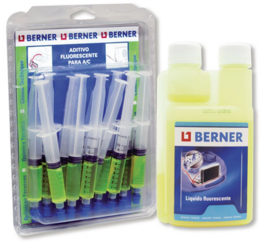

Credo si debba fare una vera diagnosi
con ricerca delle eventuali "PERDITE" di gas
con gli strumenti UV e il liquido segnafughe-
Poi si decide il da farsi!

ho lo stesso tuo modello. l'anno scorso lo avevo caricato perchè si era scaricato e non faceva più freddo. dopo poco ho dovuto cambiare il radiatore perchè era lui che perdeva il liquido. Se quando fanno la carica ci mettono il liquido colorato vedi se hai delle perdite.
