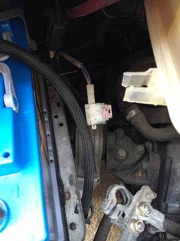

Buonasera a tutti,
sono nuovo di questo forum e quindi ringrazio in anticipo tutti quelli che saranno così gentili da rispondermi.
Questa mattina sono stato da un rivenditore a sostituire la batteria motore del mio camper montato su Fiat Ducato anno 2003.
Terminato il tutto e dopo aver verificato che tutto funzionasse bene, prima che il tecnico chiudesse il cofano mi sono accorto che 2 fili, una marrone e uno blu collegati ad un fusibile "penzolavano".
Interpellato il tecnico, lo stesso mi dice che non ha idea di che cosa si tratta e che comunque tutto funziona bene e di stare tranquillo.
Nonostante non sia particolarmente competente in materia, mi sembra alquanto strano che esistano 2 file con un fusibile che non hanno una loro funzione.
Qualcuno di voi mi sa essere di aiuto.
Ringrazio in anticipo per l'aiuto
Maurizio

Inserito il 02/12/2015 alle: 23:38:08
Antifurto?
anche perchè tutti gli accessori sono attaccati alla batteria servizi!!

Inserito il 02/12/2015 alle: 23:41:24
Antifurto non ce l'ho .....
Domani provo tutto quello che ho in cellula che funziona a corrente e vedo se per caso qualcosa non funziona più ....

Ciao Maurizio, benvenuto! smiley
Potrebbe essere, con una modifica, visto i due cavi, la linea che porta il senale "D+" generato dall'alternatore.
Se è così, a motore avviato, la batteria servizi non viene caricata ed il frigo non funziona a 12V... ti accorgi subito misurando il voltaggio della BS a motore spento/acceso.
In ogni caso, se tutto funziona regolarmente, trattandosi, per esclusione, di una vecchia linea, devi isolare quei due positivi che, tramite il contatto scoperto sul porta fusibile, possono toccare un punto di massa all'interno del vano motore.
Nel caso di una vecchia linea, se riesci agevolmente ad eliminarla è meglio.
Buoni chilometri a tutti!
