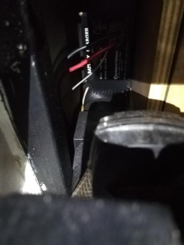

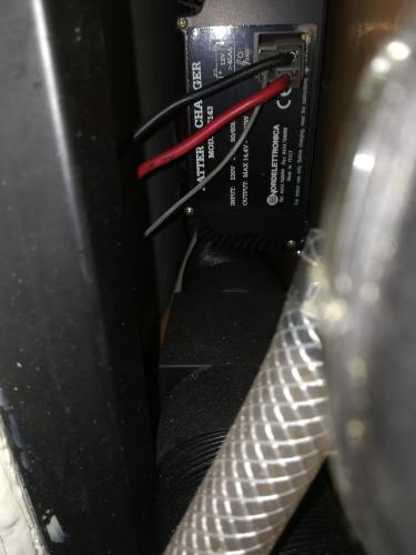

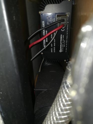

Sono fuori con camper e mi sono messo a cercare il caricatore  Credo di averlo trovato. Allego foto
Dici che è di quelli intelligenti?

No, quello è parecchio stupidello: Ho distrutto 2 batterie mantenendole sempre in carica e non era guasto anzi, non è guasto: lo tengo sul banco "laboratorio" per fare delle prove.
