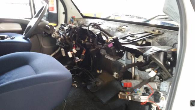

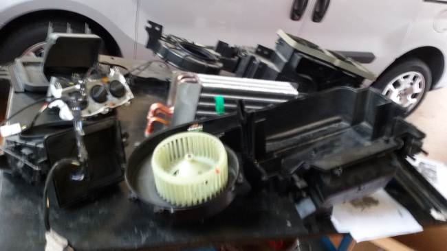

Ritirato il camper dala fiat, gli ho chiesto il discorso della pompa vuoto come da te suggerito e mi hanno detto che quando fa il vuoto l eventuale crepa si richiude percui non ci sono allarmi di nessun tipo e la macchina carica regolare, mi hanno caricato 900g e oggi dopo 1 g prima di vuotarloo ce ne sono rimasti 500 quindi direi che la perdita nn e indifferente.(nn mi hanno chiesto un euro ne per carica e svuotamento)
x Giovanni, accetto molto volentieri il tuo invito e pensavo visto che ho solo 2 week end prima della partenza  ,ovviamente gia impegnati per i figli,potrebbe andar bene per te trovarci o a fine agosto o settembre, tanto per la vacanza vado su al nord , poi nn so se tu sei via in quel periodo mi farai sapere che cambiamo data senza problemi.
ti lascio il mio indirizzo mail in modo da poterci sentire in privato.
simons.xx69@tin.it
elettroclima
elettroclima
30/12/2013 449
Inserito il 16/07/2015 alle: 21:22:07
In risposta al messaggio di simons del 16/07/2015 alle 19:55:15
carica regolare, mi hanno caricato 900g e oggi dopo 1 g prima di vuotarloo ce ne sono rimasti 500 quindi direi che la perdita nn e indifferente.(nn mi hanno chiesto un euro ne per carica e svuotamento) x Giovanni, accetto molto volentieri il tuo invito e pensavo visto che ho solo 2 week end prima della partenza  ,ovviamente gia impegnati per i figli,potrebbe andar bene per te trovarci o a fine agosto o settembre, tanto per la vacanza vado su al nord , poi nn so se tu sei via in quel periodo mi farai sapere che cambiamo data senza problemi. ti lascio il mio indirizzo mail in modo da poterci sentire in privato. simons.xx69@tin.it ciao
ciao hai posta
comunque  il discorso che sotto vuoto le crepe si chiudonoindecision .........forse il discorso è propio come dicevo io che con la macchina sotto vuoto e a -1 bar in depressione ma quando l'impianto e in funzione  arriva anche a 22 bar di pressione quindi la perdita si amplifica ,però se dopo un giorno hai perso circa la meta vuol dire che il buco e grosso e forse avrebbe dovuto rilevarlo subito comunque lo verificheremo al momento perchè se è cosi con il naso elettronico si  dovrebbe riuscire a testare da dove esce yes
