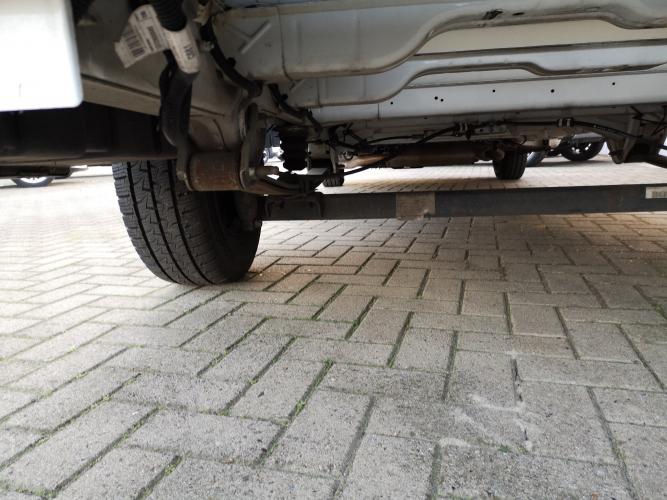

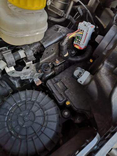

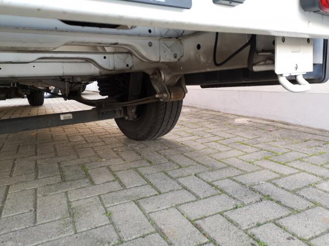

...ed eccomi di ritorno dalla Germania: ho atteso qualche giorno per un ultra low-cost con andata/ritorno in tempi brevi. Il venditore è una concessionaria ufficiale Citroen di buone dimensioni che esiste da circa trent'anni in un piccolo paese (e questo mi fa ben sperare perchè se rifili una sòla a uno del posto col passaparola lo avrebbero fatto chiudere!) ovviamente anche fanno assistenza e revisioni. Direi che il mezzo sembra in ottime condizioni sia interne che esterne, confermati meno di 51k km, ultimo tagliando a febbraio 2022 (magari gli chiederò di fare un check/cambio olio), gomme praticamente nuove 4stagioni. L'ho anche guidato per un breve tratto ma non l'ho tirato più di tanto visto che c'era piuttosto freddo e rischio ghiaccio. Allegherei però delle foto sull'argomento ruggine:
1 - balestre (è normale che dopo 2 anni e mezzo siano già così?)
2- alcuni dadi dentro il vano motore (forse basta cambiarli con degli inox e dare una bella pulita...)
Qualcuno ha opinioni/esperienza in merito?
Grazie mille!

normale per le strade germaniche sarebbe problema sullo scatolato ma sulle balestre che sono acciaio pieno solo estetica

dalle foto non è messo male , una visitina da un buon carrozziere che ti dirà cosa fare e quanto costa e ti metterà al riparo da ruggine insidiosa . stesso tempo di uso anche x il mio furgonato e poi a camper acquistato in germania , all'epoca ( 2014 ) ho risparmiato 5000€ rispetto a mezzo uguale a vicenza ,poi 1000€ andati x pulizia e anticorrosivo su telaio daily . resta il fattore correttezza tedesca , prima della consegna tagliando completo a loro spese visto che la garanzia ufficiale della casa era scaduta e quindi dopo che me lo hanno detto e ho accettato lo hanno messo a punto e da allora (7 anni ) solo ordinaria manutenzione .
