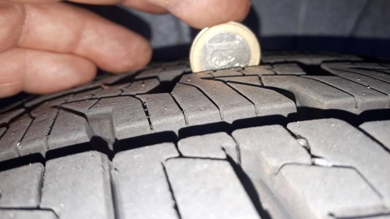

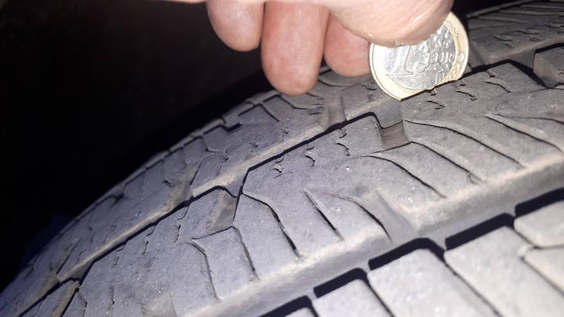

Anteriore.jpg20220202_145233.jpg20220202_145145.jpgQuesti sono gli pneumatici che abbiamo in azienda su tutti i ducato maxi 540 e tutti pesati a 35 Quintali a pieno carico ma non mi sembra una situazione tanto normale.
Ieri ho fatto qualche foto a quello che uso io e non è che, ne io ne i miei colleghi, siamo sempre lì a sgommare, in media hanno tutti dai 3 ai 4mila Km. uso prevalentemente urbano.
Con questo andamento penso che tra altri 3/4 mila Km siamo alla tela:

Per la mia esperienza, però con la versione Camper 118R, dopo circa 20.000 km e peso tra 36 e 38 q.li (al max 1780 kg ant e 2000 kg post) il consumo è abbastanza uniforme... Il battistrada è tra 6,3 e 6,8 mm (al centro leggermente più consumato). Gli ultimi 10.000 km li ho fatti per il tragitto casa-lavoro di 20 km misto urbano-extraurbano; i restanti circa 10.000 km autostrada, montagna. Inverto le gomme ogni 10.000 km massimo e controllo la pressione gomme ogni mese circa e la regolo in base al peso che grava sull'assale rispettando la tabella data da Continental. Ho notato che la mescola è morbida, dunque per forza devo fare l'inversione entro i 10.000 km sennò l'usura all'anteriore è troppa.
Le mia hanno DOT 0719, arrivate a casa il 28 Febbraio e montate il 3 Marzo 2019; quasi la totalità dei km è stata fatta nel 2019.
Se non ricordo male il battistrada da nuove misurava attorno agli 8 mm.
24/08/2008 16082
Inserito il 04/02/2022 alle: 13:50:45
In risposta al messaggio di il tornitore del 04/02/2022 alle 11:12:36
leggermente più consumato). Gli ultimi 10.000 km li ho fatti per il tragitto casa-lavoro di 20 km misto urbano-extraurbano; i restanti circa 10.000 km autostrada, montagna. Inverto le gomme ogni 10.000 km massimo e controllo la pressione gomme ogni mese circa e la regolo in base al peso che grava sull'assale rispettando la tabella data da Continental. Ho notato che la mescola è morbida, dunque per forza devo fare l'inversione entro i 10.000 km sennò l'usura all'anteriore è troppa. Le mia hanno DOT 0719, arrivate a casa il 28 Febbraio e montate il 3 Marzo 2019; quasi la totalità dei km è stata fatta nel 2019. Se non ricordo male il battistrada da nuove misurava attorno agli 8 mm.
Gomme consumate al centro = troppa pressione.
Gomme consumate ai lati = pressione scarsa.

Inserito il 04/02/2022 alle: 15:59:30
In risposta al messaggio di masivo del 04/02/2022 alle 13:50:45
Gomme consumate al centro = troppa pressione. Gomme consumate ai lati = pressione scarsa.
Si lo so, nei giri che ho fatto per muoverlo ho tenuto la pressione alta (svogliatezza)
