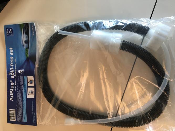

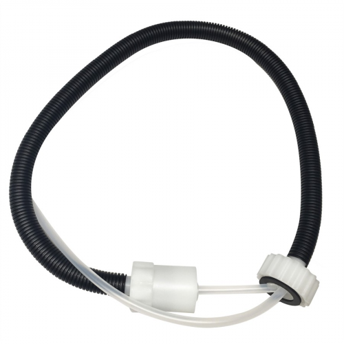

Acquistato da Norauto il tubo da avvitare alla tanica e all'imboccatura del serbatoio ADBLUE. Costo neanche 17 euri.
Ottimo, è proprio lui e a ottimo prezzo.
https://www.norauto.it/p/adblue...

Il "mio" tubo (mio solo perchè lo ho pagato laugh)  funziona come la pistola della pompa, quando il liquido arriva a livello si blocca il passaggio, quindi si appoggia giu la tanica e lo si svita dal bocchettone e dalla tanica.
Se nella tua ditta avete la pistola con la pompa, e se devi prendere dell ADBlue in una tanica (tieni una vuota ma non usare altre taniche inquinate da altro), probabilmente se è come quelle dei distributori, non riuscirai a prendere l ADBlue. Infatti le pistole hanno uno sblocco magnetico. Nel bocchettone dei mezzi c'è un magnete e inserendo la pistola la sblocca. Nella tanica, senza magnete, la pistola non funziona.

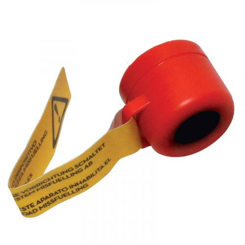

Io mi sono procurato un magnete apposito che si infila sul becco della pistola e così ci si puo anche rifornire nella tanica.
Il mio è fatto così, ma non lo trovo piu, ma
su amazon si trova simile

Del magnete lo sapevo infatti in ditta cè nè uno appoggiato alla pompa disposizione che ogni tanto sparisce laugh.
La nostra pompa funziona lo stesso, ma ogni volta che la premi ne esce meno di mezzo lt poi devi ripremere, finchè riempi una tanichetta da 5 è ancora accettabile, ma riempire una serbatoio da motrice ti ci vuole una giornata....avevo conservato la tanichetta di quello preso in ferie in un centro commerciale.

Guarda che il 90% delle taniche ADBlue hanno il tappo con il filetto standardizzato (dove si avvita quel famoso tubo) ma in giro, alcune hanno il tappo fuori standard piu grande e quindi meglio controllare.
Le ultime due prese due giorni fa avevano il tappo grande fuori standard (ma mi serviva e le ho prese), ma ho 6 taniche DOC avanzate e conservate e quindi subito travasato.
Eh, il magnete scompare perchè qualcuno ha le mani di acciaio....e rimane attaccato !  winklaughlaugh

il magnete, guardate che lo trovate già dal distributore, al limite se è self service, chiedetelo alla cassa e ve lo danno,non mi è mai capitato che non lo avessero,
Poi, dove vuoi scappare ci sono le telecamere e quando rientri per pagare, i pochi €, per prima cosa ti chiedono il magnete che vale di più.

il magnete, guardate che lo trovate già dal distributore, al limite se è self service, chiedetelo alla cassa e ve lo danno,non mi è mai capitato che non lo avessero, Poi, dove vuoi scappare ci sono le telecamere e quando rientri per pagare, i pochi €, per prima cosa ti chiedono il magnete che vale di più. Roberto
Quello di cui parlo io è quello della ditta dove entrano solo i soci, le telecamere e pure la guardia in portineria ci sono ma non controllano i magneti da pochi spiccioli, ma bensì il carico di qualche bilico parcheggiato in attesa di partenza e a volte ci sono milioni di euro nel piazzale...figurati te il magnete che sparisce, immagino che i più abbiano il loro personale.
Come la carta igienica, quasi sempre la trovi nei bagni, ma avere la propria evita di accorgersi che non c'era a "cose" fatte!  surpriselaugh

Comunque strepitoso l’accessorio che ho comprato da Norauto per 16,95€. Non ho perso neanche una goccia.

Strano quello che riporti. Stesso motore e stesso anno. Io riesco a metterne almeno 10 litri anche senza che si accenda l’avviso. Oggi stesso ne ho messo 10 litri e la spia non si era ancora accesa. Comunque strepitoso l’accessorio che ho comprato da Norauto per 16,95€. Non ho perso neanche una goccia.
Felice di avere dato un buon consiglio.
