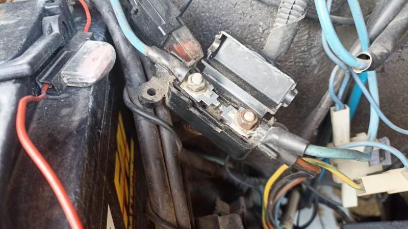

Mi si era bruciato il fusibile a valle della BM, bloccandomi, a motore spento, l'uso del GRADINO e del piezoelettrico del frigo, come previsto.
Ce n'era uno da 30A; lo ho cambiato ma dopo due giorni di viaggio mi si è bruciato di nuovo. Allora ne ho messo uno da 50A (come quello sulla batteria servizi); dopo un giorno, bruciato anche lui. E così ancora due volte. (vedere foto).
Mi funziona per un poco ma poi salta (non salta immediatamente al primo uso del gradino, per capirci); è possibile che sia un corto su una delle due linee collegate (scalino e piezoelettrico frigo) o puà essere altro?
Come verificare?
Grazie a chiunque possa darmi una qualche indicazione.

per scoprire cosa crea il corto devi escludere uno dei due, non usare il gradino e vedi se salta ancora, se non salta non è il gradino che crea il problema, rimetti il fusibile con pochi A
Grazie Hector, proverò alla prima occasione, visto che per ora sono fermo. Pensavo anche di togliere il collegamento ai due fili che escono dal fusibile e separarli, inserendo due fusibii distinti sulle due linee.
Intanto posso identificare quale "linea" è interessata. Il problema nascerà dopo, per scoprire la causa.
Io so che sia il gradino che il piezo del rigo sono sotto BM, non so se c'è altro che possa causare la rottira di quel fusibile.

Secondo me quel fusibile alimenta anche la resistenza 12V del frigorifero, è quella che dopo un pò a caldo va in corto e brucia il fusibile

quel cavo è anche quello che porta la 12V alla BS e quindi alla cellula?
