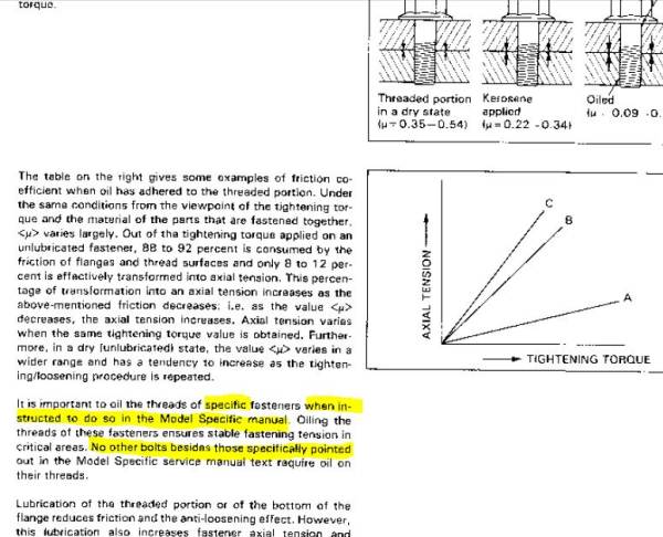

No, veramente su tutti i manuali di officina c'è scritto di non lubrificare nessun bullone a meno che espressamente indicato!
Quanto alla dinamometrica andrebbe utilizzata sempre. Ogni volta che prendo uno dei miei mezzi dal gommista sudo sette camicie per allentare i dadi delle ruote, mi è capitato anche di spezzare più di una chiave di quelle buone. Dopo averli serrati io con la dinamometrica invece non ho mai avuto nessun problema. Per qualcuno saranno pure stupidaggini, e non lo sono affatto, ma fanno la differenza quando ti fermi di notte con la famiglia chissà dove per una foratura..

No, veramente su tutti i manuali di officina c'è scritto di non lubrificare nessun bullone a meno che espressamente indicato! Quanto alla dinamometrica andrebbe utilizzata sempre. Ogni volta che prendo uno dei miei mezzi
Mi sembra che il testo dica esattamente le cose che ho detto precedentemente, facendo vedere anche con un apposito grafico, l'aumentare del tiro assiale in funzione del lubrificante utilizzato, inoltre, fa anche vedere l'influenza della qualità delle superfici di contatto (rugosità delle superfici espressa in micron)
Dirò di più, le viti che normalmente vediamo gialle o bianche, sono zincate  (per resistere all'ossidazione) con componenti chimici contenenti  zinco o manganese in funzione di antigrippante, mentre quelle che vediamo nere, sono addirittura fosfatate (eccellente antigrippante) e bagnate in olio, di quì la buona abbitudine di lubrificare i filetti quando si riutilizzano, in quanto dopo averle tolte perdono parecchio del trattamento superficiale.
