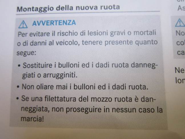

Inserito il 30/05/2015 alle: 19:59:14
dal libretto uso e manutenzione dello sprinter mercedes
saluti

In azienda lubrifichiamo sempre i dadi zincati, ma SOLO con vaselina e da un dosatore che ne mette pochissima, d'altra parte in una linea di montaggio ogni azione è gestita, certificata e messa per iscritto.
Le colonnette ruota le lubrifichiamo... con la frenafiletti media.. mentre le colonnette in titanio nulla, non va usato niente.
Mi sembra ragionevole che sui libretti si dia quella indicazione, per evitare l'uso di grassi e olii non idonei. Se il filetto è nuovo e duro o impastato meglio usare qualcosa che si secchi veloce, non di certo, per esempio, il grasso bianco. Una goccia di vaselina tipo quella da macchina da cucire è ampiamente sufficiente, ma cmq io la userei solo se c'è tracce di ossidazione.
Just my two cents.
