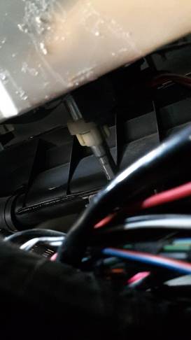

Devo cambiare le lampade di illuminazione del quadro strumenti del mio transit 1996... ho svitato tutto, riesco a prendere in mano il quadro ma la corda del contachilometri mi impedisce di estrarlo.... come si stacca??? ho provato a spiare ma non riesco a capire

Mi ricordo che anche a me fece tribolare un po', prova a sollevare con un cacciavite piatto il dente dell'aletta attorno all'innesto (in foto se ne vede una, non ricordo se c'è un' l'altra sul lato opposto)  e ruotare  in entrambi i sensi (perché non ricordo quale) tirando per estrarlo.  Si sfilerà. Per rimontare basta premere e sentire il dentino agganciarsi.
Spazio per lavorare c'è ti potrei aiutare con uno specchietto per verificare meglio come è fatto.
