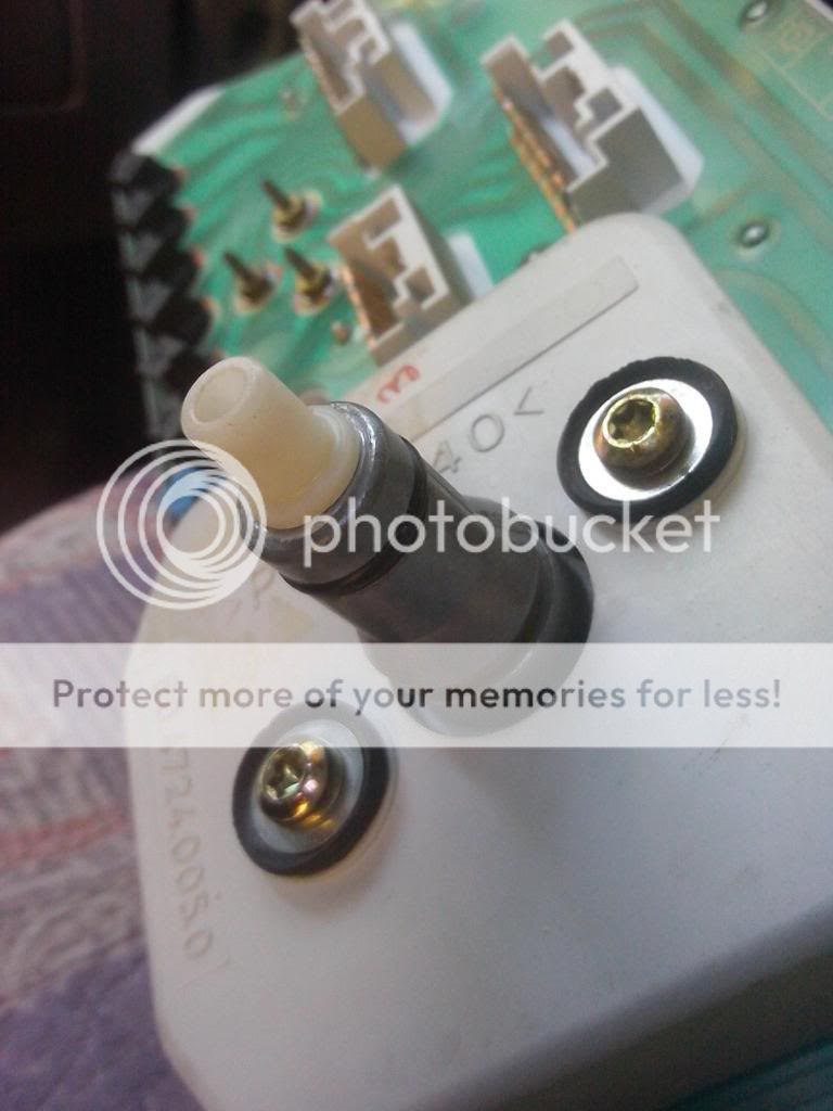

Dunque, vediamo se riesco a mettere qualche immagine. Questo è il pezzo bianco che è rimasto ben attaccato sulla guaina della cordicella: Questo invece è il retro del tachimetro. Quel "robo" bianco chespunta in realtà l'avevo sempre visto attaccato al primo "bussolotto" bianco. E' un caso o l'ho rotto? E se l'ho rotto, lo posso aggiustare? Grazie intanto. Diego [:(] Diego (Iw3ilh).
bebo24
bebo24
12/05/2013 37
Inserito il 14/05/2013 alle: 23:53:53
ciao non è grave passati un po di anni questa parte che si aggancia al contachilometri diventa cristallo è accaduto anche a me l'ho comprato nuovo tutto il cavo che parte da sopra il cambio e va dietro il ckm costa circa 15£ monti prima l'innesto dietro il ckm e poi quello sul cambio che è fermato con un perno da 10 umberto
walter2
walter2
09/09/2004 1054
Inserito il 15/05/2013 alle: 19:04:39
Per me non hai rotto nulla, si è solo sganciata la corda del contachilometri dal contachilometri stesso. Hai provato a riagganciarlo? Per farlo più comodamente scollega la corda dal cambio, la tiri verso di te in modo da poterla connettere comodamente, rialloggi il contachilometri nella sua sede quindi riagganci la corda al cambio. Se ho detto c...te non mi uccidete[:I]
