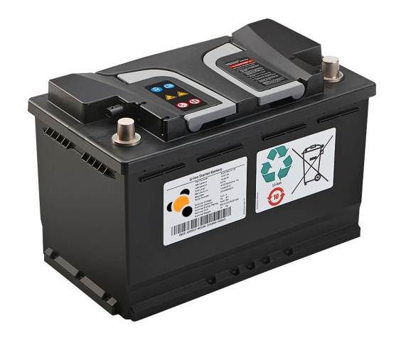

Che batteria è quella in foto ?

Topolone
Topolone
19/12/2006 12096
Inserito il 20/11/2015 alle: 07:43:29
A123 Li-ion Starter Battery
http://www.greencarcongress.com...

Mi sembra interessante e più adatta ai nostri mezzi , da 60Ah poi yes

Trova quella batteria , forse è l'uovo di colombo enlightened
