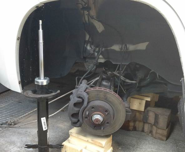

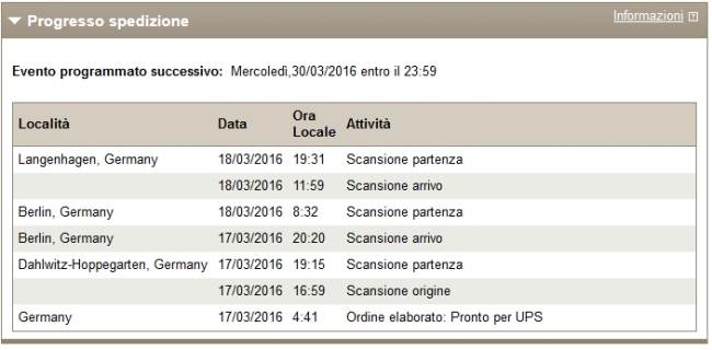

Purtroppo a causa dell'indiscussa superiorità germanica il mio camper oggi è cosi, in attesa delle molle:
Ordinate lunedi 14/03/16 da un negozio on line scelto tra i tanti che vendono lo stesso prodotto  perchè nell'inserzione dice spedizione in 24 ore consegna rapida, e risponde ad un prefisso 06- ed è scritto in italiano, quidi disposto a pagarle un pò di più perchè gia in italia, bene le hanno spedite giovedi 17/03 da una località a pochi km da berlino e forse sono ancora in germania dopo una settimana. Pochi minuti dopo, lo stesso giorno ho ordinato altro materiale in partenza da Bari +/- gli stessi km da berlino ed il giorno dopo martedi alle ore 15 era in casa mia sul tavolo.
Questo  è il tracking della spedizione:
Stiamo parlando di UPS
Mi girano le ... più di quelle di un elecottrero, avere il sabato e la domenica per finire il lavoro ed invece  stare a guardare il mio camper appoggiato sui cavalletti per poi dover lavorare in settimana nel tempo libero dal lavoro.

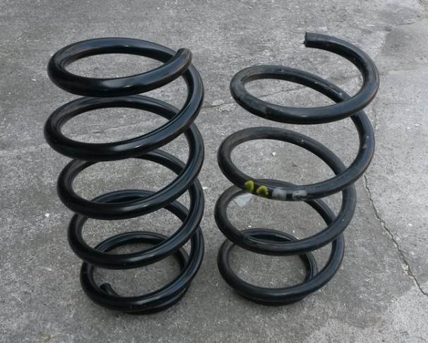

Hai perfettamente ragione, era meglio avere in mano il materiale prima di smontare, ma siccome lo volevo sistemare per uscire a Pasqua e avevo gioni inoperosi e malgrado l'imponenete ripresa economicha in atto ho il lavoro a spot/chiamata ho voluto portarmi avanti, sul sito diceva consegna 2/3 gg, ed invece sono arrivate oggi, comunque adesso sono montate, hanno una spira in più ed il diametro del filo è 18mm contro 16.5 delle originali, il camper si è alzato di 40mm, e alla prima impressione sono molto soddisfatto, passando sui tombini più profondi non si ha più l'impresione che si stia smontando il camper.
A sinistra la nuova a destra la vecchia

a spot/chiamata ho voluto portarmi avanti, sul sito diceva consegna 2/3 gg, ed invece sono arrivate oggi, comunque adesso sono montate, hanno una spira in più ed il diametro del filo è 18mm contro 16.5 delle originali, il camper si è alzato di 40mm, e alla prima impressione sono molto soddisfatto, passando sui tombini più profondi non si ha più l'impresione che si stia smontando il camper. A sinistra la nuova a destra la vecchia .
accidenti che velocità... già montate..??? 4cm guadagnati..???    quasi quasi (se non abiti troppo lontano) visto che lavori a singhiozzo, ti porto pure il mio furgonato su ducato X244, alzato di 4 cm sull'anteriore diventerebbe perfetto...smiley ?? affare fatto...???

Avevi su anche tu le 14qli di serie e hai messo le 18? Gli ammortizz nuovi pure quelli sempre portata 18 o sono i vecchi? Sembrano nuovi a vederli smontati ancora con etichetta. Guardando la foto delle molle non sembra proprio una spira in piu ma mezza: forse di materiale piu duro? Quando ho cambiato tutto sull'auto prima di misurare le nuove altezze mi avevano detto di farci 200/300km perché si assestavano e un po scendono. Avevi problemi di toccare su dossi e avvallamenti?
11/08/2003 7643
Inserito il 23/03/2016 alle: 12:17:11
Passando dalla vecchia alla nuova molla in cui il diametro del tondino sia 18 anzichè 16.5, con una spira in più, e misurando approssimativamente il diametro esterno dall'immagine (non considero la L a riposo, non ben misurabile), si può valutare che la nuova abbia una risposta elastica più "dura" di circa il 18% rispetto alla precedente  .. una variazione funzionale corretta per una maggiore sollecitazione.
Questo viene dalle dimensioni, NON dal materiale più o meno duro, cosa che non influisce sulla risposta elastica ma casomai sulla sua durata, nel senso che a pari sollecitazione una molla col materiale "più duro" (o meglio: con un limite di snervamento più elevato) tenderà meno ad assumere nel tempo la forma deformata e quindi manterrà meglio la sua funzionalità negli anni. Inoltre, senza farci dei conti ma "a naso" per quanto ricordo di problemi simili, direi che le nuove dimensioni diano anche minore sollecitazione ... insomma la nuova molla appare adeguata a maggior massa sospesa, salvo errori clamorosi nel materiale o nel trattamento, che ritengo improbabili visto che per il resto pare OK.
Tanto per completezza: come già ricordato da altri ed eseguito in pratica yes, ad un aumento nella risposta elastica, in una sospensione va adeguata anche l'azione dell'ammortizzatore.

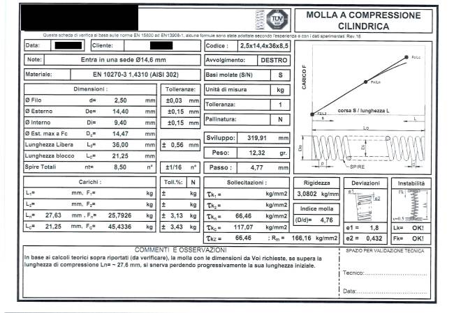

Aumentando il numero di spire, si riduce il passo, la molla diventa più progressiva, diremo più "Morbida", più spire ha,
le molle che vengono definite a Passo variabile, o progressive, sono molle con diverso passo e diametro di spira, e la progresività si ottiene andando progressivamente ad impaccare le spire più vicine, la molla così risulta morbida all'inizio e progressivamente più reattiva e resistente!
La durezza della molla, e la rigidità maggiore, è data dal diamentro della corda, in questo caso, come pure la maggiore altezza, è data dalla maggior lunghezza.
Questo è uno dei format, che uso per la progettazione e realizzazione delle molle, da inviare ai mollifici:
