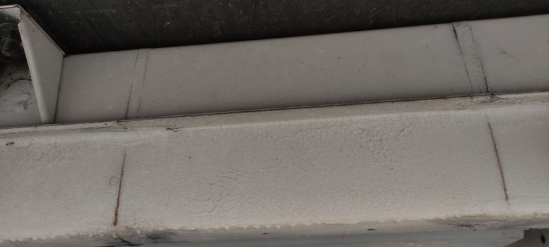

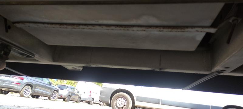

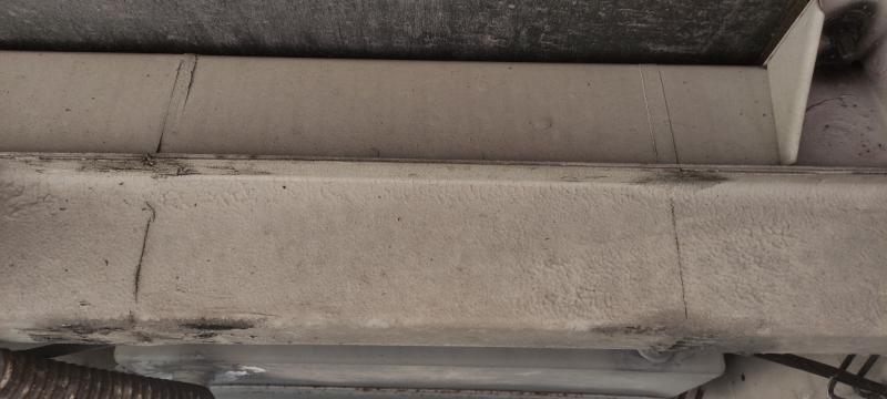

Salve oggi controllando la parte inferiore del mio gambero ho notato che dove il telaio del Ducato Maxi probabilmente allungato dalla casa madre ci sono due saldature che nella parte inferiore hanno della ruggine sia nella parte interna che esterna. Non sembra che sia una fessura e il telaio non sembra che fletta in quel punto.
Vorrei sapere se anche voi avete quelle saldature e se sono nello stesso stato.

Penso che si tratti solo di una crepa della vernice, causata da una non corretta preparazione pre verniciatura di quel punto

Anche a me sembra così, sotto ad esempio hanno messo credo un sigillante verniciabile, in alto addirittura del nastro, li nulla.
casomai lo faccio trattare
