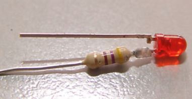

( se non erro il 23 ) dalla centralina a dietro al cruscotto. Il + dove lo avete preso? Il led si accende mettendo la leva in ON oppure quando effettivamente è in funzione? Grazie ancora P.S. Sto' pensando che se è troppo complicato accendere la spia, non la mettero'
mettici una resistenza da 1kohm in serie, il catodo del led da 5mm(negativo- piedino corto o tacca sulla carcassa) lo colleghi al pin 23, l'anodo al positivo del cruise al pin 2 della leva.
Il led si accende quando accendi il cruise control.

Ciao, mettici una resistenza da 1kohm in serie, il catodo del led da 5mm(negativo- piedino corto o tacca sulla carcassa) lo colleghi al pin 23, l'anodo al positivo del cruise al pin 2 della leva. Il led si accende quando accendi il cruise control. Finalmente hai fatto il cruise..

Devi saldare la resistenza ad un piedino del led, appunto in serie, se vuoi ci metti un pò di guaina termorestringente e poi un foro da 5 mm ci incolli il led, io l'ho messo nel tappino della vite di dx del cruscotto ad esempio.
la resistenza che serve a te ha i colori marrone rosso nero, l'immagine è solo un esempio.
esempio. la resistenza che serve a te ha i colori marrone rosso nero, l'immagine è solo un esempio. Buona la dritta dei faston portiera ma di di che auto parliamo? Ciao
Haaaaa... Avevo guardato nel cruscotto e mi manca il led originale.. pensavo di dover saldare i piedini direttamente sul cruscotto. Quindi una volta che mi procuro il led e la resistenza faccio un piccolo foro e metto quel led?
Scusa la domanda, premetto che di elettronica non ne capisco nulla ma ho controllato la resistenza che mi hai indicato e mi sorge un dubbio. Non è che mi serve di colore marrone/nero/rosso e non marrone/rosso/nero? Ho sbagliato qualcosa nella mia interpretazione dei colori?
Scusa ma mi piace provare a capire quel che faccio e perché lo faccio ;-)

Scusa la domanda, premetto che di elettronica non ne capisco nulla ma ho controllato la resistenza che mi hai indicato e mi sorge un dubbio. Non è che mi serve di colore marrone/nero/rosso e non marrone/rosso/nero? Ho sbagliato qualcosa nella mia interpretazione dei colori? Scusa ma mi piace provare a capire quel che faccio e perché lo faccio ;-)

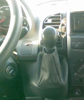

Si, ti serve marrone/nero/rosso, ho scritto sbagliato scusa.
Un lavoro così. Nel tappino che copre la vite.

Si, ti serve marrone/nero/rosso, ho scritto sbagliato scusa. Un lavoro così. Nel tappino che copre la vite.
Hotrod, pensavo il led venisse applicato sulla spia del cruscotto. No, anche se sul tappino( e facilemnte intercambiabile ) , non lo mettero', lo scopo di mettere la luce è quello di rendere la modifica come l'originale. Per usare il cruise non mi serve la luce. Ora che ci penso, forse nemmeno nella mia auto è presente la spia.
