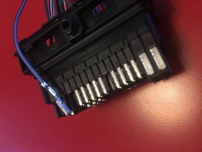

E io invece sono sfigato, al connettore alla centralina non ci sono i fili dei pin interessati, secondo voi è pericoloso metterci mano x aggiungerli?? ps al freno arrivano 4 fili, e ho già cambiato l'interruttore freno a 4.

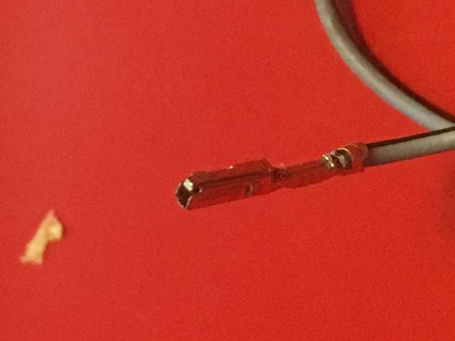

in pratica al freno arrivano 4 fili, ma dalla centralina non partono i 4 fili che vanno alla leva, perciò devo aggiungerli direttamente al connettore collegato alla centralina, qualcuo lo ha già fatto? dove posso prendere i fastom da aggiungere? che misura hanno?

devi procurarti un connettore come questo presso un demolitore,

x i nick ti hanno già risposto, per i fastom domani vado in un negozio di componenti x auto, e vediamo cosa trovo

Ciao In effetti ho indicato un connettore simile, io avrei bisogno dei pin specifici da aggiungere al connettore della centralina edc 15 c7 praticamente del ducato 244 grazie ancora

http://www.ebay.it/itm/16124634...
Qui si vendono 50 pz. per chi non ha voglia di andare a cercare aghi nei pagliai.

Non sei il solo.......domenica (con l'aiuto di un gentile camperista che mi ha guidato telefonicamente) ho messo mano e ho scoperto che anche dal mio non partono i fili dal connettote centraLina 😈. Aprire il connettore un po' mi spaventa.....ora me ne procuro uno dal demolitore e faccio delle prove

domani vado dal demolitore ma non so se trovo solo il connettore, secondo te si trova?
