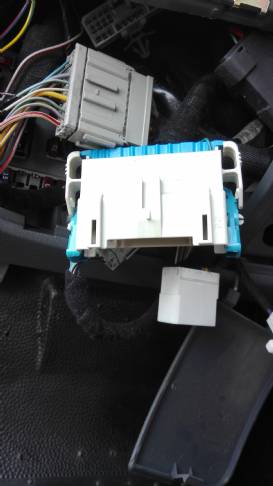

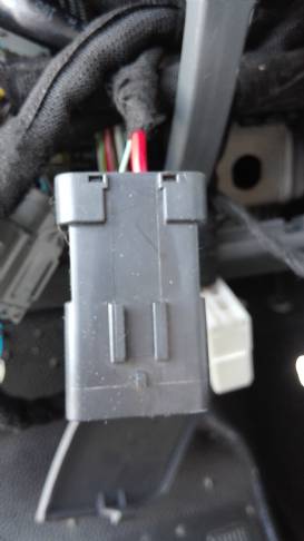

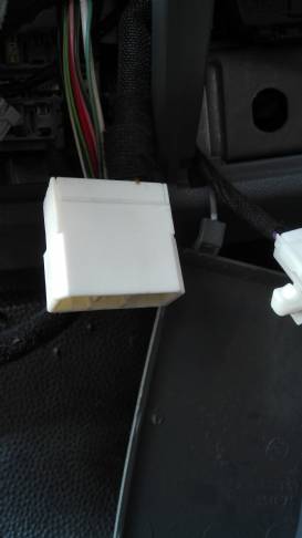

Inserito il 18/02/2017 alle: 16:35:30
questo e quello che c e sotto il piantone
robivit
robivit
13/01/2014 39
Inserito il 18/02/2017 alle: 16:45:59
In risposta al messaggio di gennaro1958 del 18/02/2017 alle 16:35:30
Tutto quello che vedo non ti serve, mentre sei li, guarda l'interrottore sul pedale freno, assicurati che ti arrivino quattro fili, staccado il connettore ti accorgerai che ha 4 pin, mentre il pulsante sul freno ne sono presenti solo 2. quell'interruttore lo dovrai sastituire.
