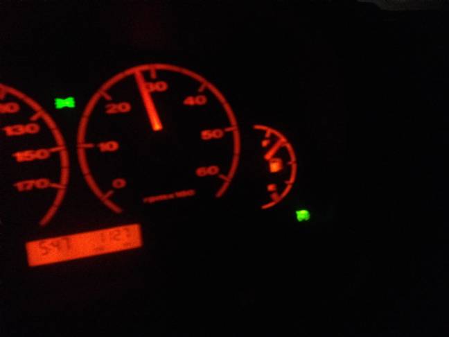

Inserito il 24/04/2017 alle: 23:59:07
inserire il led è semplice, smonti il quadro è rimuovi la copertura posteriore. Usa un led verde per antifurto e allargando la scheda stampata lo inserisci nell'alloggiamento in corrispondenza della spia
[/img]

In risposta al messaggio di Manuelino del 24/04/2017 alle 23:59:07
Scusami ma come deve essere fatto? si trova sul web?
