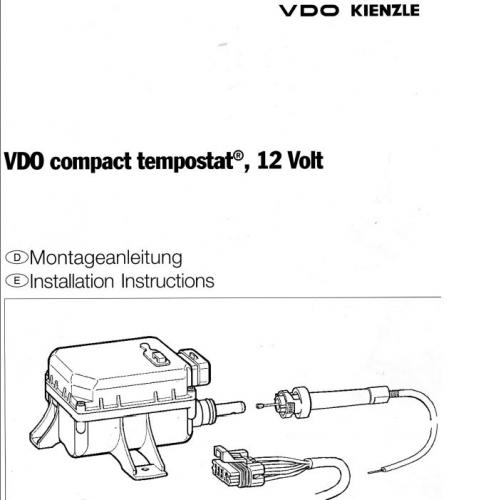

Ho un 230 jtd, cambio non a siringa e pedale acceleratore elettronico.
Sul mio mezzo proveniente dalla germania ho trovato installato un cruise control della VDO Keinzle Compact Tempostat.
Funziona mediante cavo che tira e posiziona il pedale dell’acceleratore.
Credo che funzioni così anche il Waeco 50.
Funziona benissimo da 17 anni.
Il comando è a levetta zona volante
Saluti Massimo
