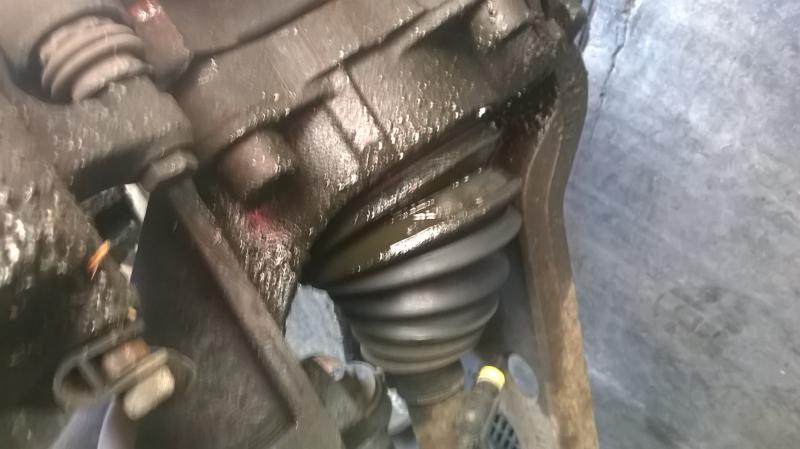

Quest'estate, durante un controllo del consumo delle pastiglie freno ho riscontrato questa situazione:WP_20170814_006.jpg
(la foto è ruotata)
Da allora ho percorso circa 1000 km.
Cosa ne pensate?
E' la cuffia del semiasse che "perde"?

si cuffia rotta, non sembra da molto tempo quindi se fai sostituire non rischi che poi entri acqua e sporco che potrebbero rovinare anche il giunto.

Purtroppo è un lavoro da fare subito, finché c'è grasso non rovini niente,
ma ti garantisco che la cuffia si svuota in fretta.

Ok grazie è purtroppo come pensavo.
Sosta dal meccanico!
