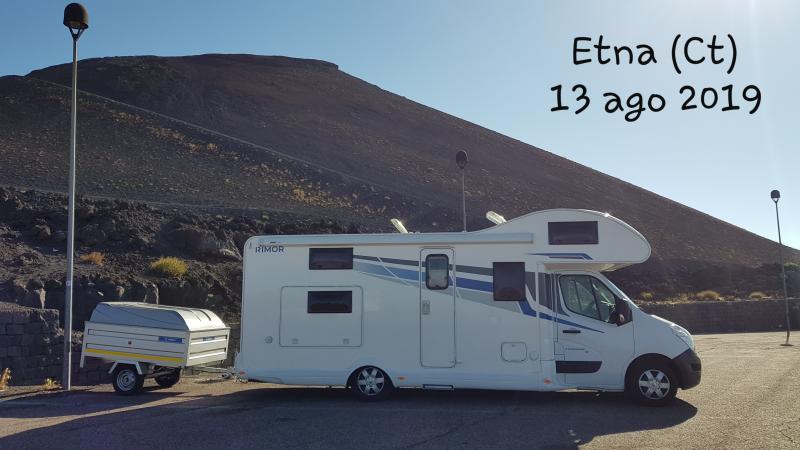

Io viaggo così per le vacanze estive:
1400 euro per il rimorchio isato, 2000 euro per il gancio traino da 20q omologato.
Per i weekend invece mi arrangio senza, ma la roba da portare è sicuramente meno...
Alla fine si va ovunque, con qualche accortezza in più.

Io viaggo così per le vacanze estive: 1400 euro per il rimorchio isato, 2000 euro per il gancio traino da 20q omologato. Per i weekend invece mi arrangio senza, ma la roba da portare è sicuramente meno... Alla fine si va ovunque, con qualche accortezza in più.
ammazza come sei accucciato al posteriore surprise quanto pesi ?

In risposta al messaggio di Roca del 14/11/2019 alle 08:32:18
ammazza come sei accucciato al posteriore quanto pesi ?
E' un effetto ottico, anche da nuovo e completamente scarico era così. Il parafango posteriore copre metà della ruota, ma il camper è perfettamente in bolla.
