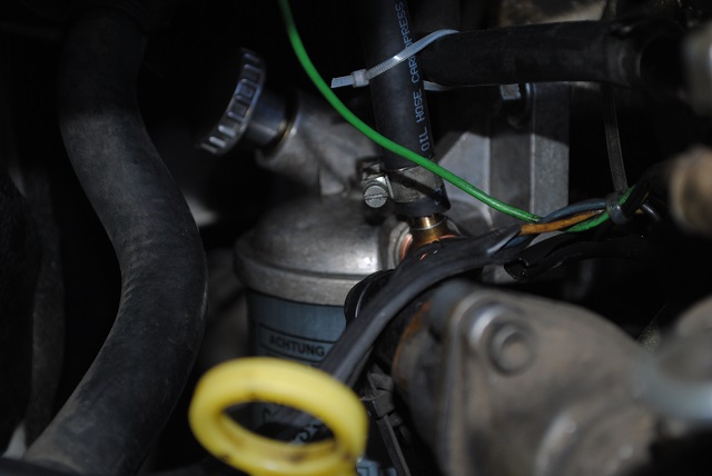

ultima dal camper, dopo essere uscito per capire da dove venisse il rumore (venerdi scorso) ho rimesso il camper in garage e non l'ho usato. Domenica scendo per metterlo in moto eeeeee, non parte.angry,dopo vari controlli mi sono accorto che il prefiltro che ho montato ( serve come ispezione del carburante) risulta completamente chiuso. a questo punto sostituisco il filtrino e anche il filtro gasolio, rimonto tutto ma non arriva gasolio alla pompa Controllo anche l'elettropompa installata e mi accorgo che è otturata. vista la difficolta' del transit di  far giungere il gasolio dal serbatoio solo con il motorino avviamento,sostituisco il supporto filtro con un supporto munito di pompa di adescamento manuale, riempio il filtro pompando a mano, sostituisco tutti i tubi dal filtro alla pompa con tubi per carburante, spurgo la pompa iniezione e finalmente tutto ritorna nella norma, motore brillante, partenza al primo colpo.
ps
tutto questo dalle 9 di questa mattina a mezzogiorno e tutto nel garage di casa. , ho indossato di nuovo la tutta e a lavoro ultimato una enorme soddisfazione.wink domani controllo il rumore del cuscinetto.

Inserito il 01/12/2015 alle: 20:22:34
 questa è  il filtro modificato applicato
