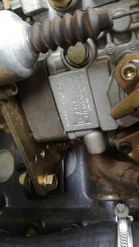

Vorrei sapere un parere sulla differenza tra le pompe Bosch  VE686-3 o la VE415r di cui si parla per il transit aspirato 2.5 e la Bosch VE r 567-1 di cui allego immagine.
Cambiano i valori di pressione e di conseguenza la pressione sugli iniettori o altro?
Una è più adatta per i collettori a banana?

0460414146 VE R 686/3
ApplicationsFord Transit 2.5 D 56 kw  x motori 4HC, 4HB KAT
0460414083 VE R 415
ApplicationsFord Transit 2.5 DI 59 kw
0460414113 VE R 567/1
ApplicationsFord Transit 2.5 D 51 kw x motori 4 FA, 4 FB, 4 FC
esauriente come applicazioni e differenze ?

Grazie mille Eolo, attualmente ho quella pompa con i collettori di aspirazione e di scarico di un 4ab. Secondo te dato che per aumentare un po' la potenza voglio mettere i collettori a banana e i relativi collettori di scarico 4/2/1 serve che cambio anche la pompa per avere una resa ottimale o posso avere la stessa resa tenendo la pompa attuale magari tarandola diversamente?

Non so darti una risposta, anche perchè ho un 2.5TD 74kw con motore 4EB, avevo la Lucas/Cav e quando l'ho buttata ho messo una Bosch meccanica 686/2 modificata sostituendo la parte superiore della Bosch per Iveco Daily Turbo perchè ha il polmoncino di sovrapressione per arricchire la mandata del gasolio quando il turbo spinge maggior pressione.
Invece la 686/2 è per aspirato.

Secondo me e non solo non vale la pena fare spese onerose per avere solo qualche cavallo in più, su un mezzo di 3 e più tonnellate poco lo avverti, il vero salto di qualità e prestazioni lo avverti solo se su quel motore passi ad una versione turbo ma qui è tutta un'altra cosa in quanto le rigide normative italiane lo impediscono.
