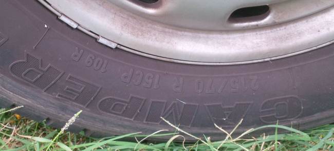

Buongiorno a tutti,
al momento monto gomme 205/70/R15, ma posso montare sia 195 che 215. Dato che prossimamente dovrò cambiarli vorrei sapere la differenza tra i tre,a livello di prestazioni e consumi. Vorrei un consiglio sulla misura da acquistare.
Michele
Modificato da mandrake75 il 09/02/2016 alle 06:19:18
16/02/2006 64792
Inserito il 09/02/2016 alle: 07:50:27
I nostri camper soffrono il peso, quello é il fattore da controllare bene, una gomma piú stretta ha un indice di carico inferiore.
la 195/70 R 15C ha (per esempio) un indice di carico 91, le 205 indice 98 e le 215 indice 109, rispettivamente da 615, 750 e 1030 kg a gomma
Quindi il consiglio, a meno che non tu abbia un camper piuma é quello di prendere la gomma con maggior indice di carico.
Ovvio che a seconda della qualitá della gomma, tra Marche primarie e Marche inferiori cambia l'indice di carico ma sará sempre maggiore nelle gomme piú grandi

Ottime gomme io mi sono sempre trovato bene e le ho ancora, se il libretto lo consente metterei le 215/70 R 15 CP, oppure le C per un confort migliore perché vengono gonfiate meno

Se il camper è quello del Tuo profilo, assolutamente solo 215.

Metti le 215, al massimo avrai un lieve, ma veramente lieve, incremento del consumo dato il maggior attrito al rotolamento; in compenso avrai sicuramente più sicurezza nella tenuta di strada il chè non guasta mai.

Scusate una domanda
Per prossimo inverno cercavo anche io le Michelen 215/70 R15 109 Q
Sui vari siti la descrizione che si trova è
Michelin Agilis Alpin  215/70 R15C 109/107R
Cosa significa?
Discorso R è chiaro...è garantito a velocità maggiori
Ma la questione 109 o 107 quale mi danno?!?!?! 109 o 107?
Grazie a che mi sa aiutare

Le Agilis Alpin sono invernali, mentre le Agilis Camping sono 4 stagioni estive M+S,  109 e 107 sono entrambi sulla stessa gomma si riferiscono ai limiti di portata a ruota singola o doppia (gemellata)

Inserito il 12/02/2016 alle: 17:29:46
Grazie IVO
Chiedevo perché su quelle attuali (ruota singola) NON ho la scritta 109 e 107 ma solo 109
Quindi mi sembra di capire che mi riporto nelle stesse condizioni. Grazie

quando trovi doppio indice di carico 109/107  se hai ruota singola devi guardare solo il piu elevato, l'altro è ininfluente e quindi è identico se leggessi solo 109.
