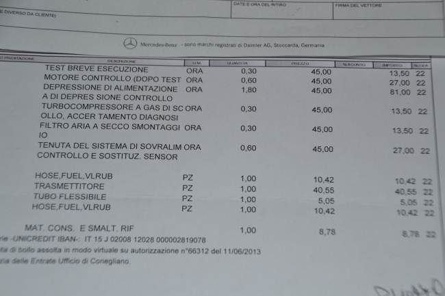

Inserito il 09/08/2015 alle: 09:00:47
ti invio copia della fattura,spero sia leggibile, in pratica sono intervenuti sul sistema di sovralimentazione (sensori)
Il capo officina (molto competente) mi ha detto che questa anomalia avviene perchè,al contrario dei furgoni da lavoro, i camper restano fermi per periodi più lunghi.
In altre parole dovremmo usarli più spesso smiley

Inserito il 09/08/2015 alle: 12:58:42
Cerco di risponderti :
ho pagato 305.00euro
il mio è del 2003 -5 cilindri
ho preso appuntamento la settimana prima per il lunedi successivo
Sono partito alla domenica sera ed ho dormito sul posto per essere li alle 8 del mattino
Me l'hanno consegnato alle ore 12.30
tutti i ricambi sono stati sostituiti con originali (non tubetti trasparenti)
Non ho nemmeno pensato di lasciare il difetto com'era perchè mi piace avere il mezzo efficente al massimo ,specialmente quando vado all'estero
pino
Modificato da odysseus il 09/08/2015 alle 13:01:12
