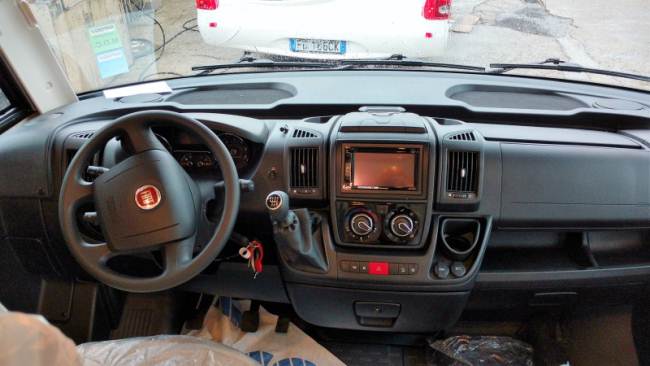

Per la dashcam però ti servirebbe un'alimentazione sottochiave e non diretta, almeno così puoi avere l'automatismo che inizia la ripresa in automatico appena giri la chiave.
I suggerimenti arrivati fino ad ora però sono per l'alimentazione diretta. Qualcuno sa dove prendere quella sotto chiave?
Io ho in mente l'accendisigari (ma non so come raggiungerlo) oppure l'autoradio (anni fa sui cavi dell'autoradio arrivavano sia alimentazione diretta per la memoria sia alimentazione sotto chiave).
Ciao. Marco

Sul connettore iso dell' autoradio arrivano un +12 volt permanente, un +12 volt sottochiave, un +12 volt sotto illuminazione e una massa.
Per non toccare l'impianto originale del Ducato, ho acquistato una prolunga di detto connettore e da li' ho prelevato quello che mi serviva.
Tutti i positivi sono sotto i fusibili del Ducato.

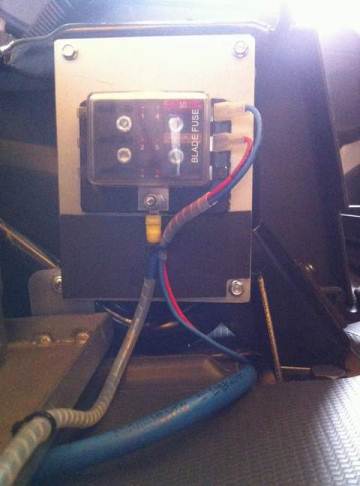

Perchè mai prelevare corrente per alimentare accessori dalla BM? Io la userei solo per il motore, sfrutterei la batteria dei servizi mettendo un ripartitore con più attacchi ognuno con fusibile dedicato:
Io ho fatto così mettendolo sotto al sedile passeggero vicino alla BS, ci alimento sistema AV, retrocamera, ghigliottina acque grigie elettrica, varie prese USB:
Lavoro pulito e sopratutto batteria motore solo per avviamento.

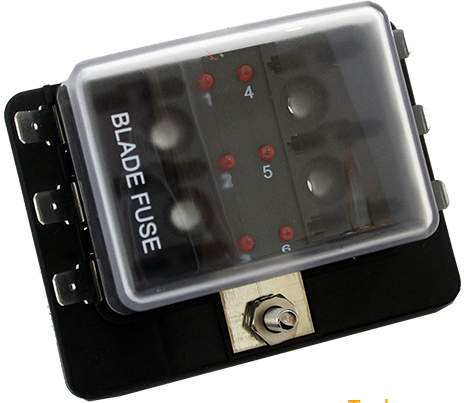

@Camperistadoc: mi daresti , gentilmente, il link per acquistare quel Ripartitore ?
PS Come lo hai collegato alla BS ?

Dalla foto sembra un CARCHET. E' una marca che produce fra le altre cose anche dei sensori di pressione delle gomme.
Prova una bella ricerchina su Amazon o eBay con le parole "BLADE FUSE BOX". Dalla Baya vengono fuori più di 500 risultati... Se poi spunti anche la casellina "In Tutto Il Mondo" aumentano a oltre 1500 risultati.
EDIT:
Però il modello segnalato ha due cose furbe, che non sono presenti in tutti i risultati:
1) Il positivo dalla batteria è in comune e si dirama verso tutte le 4/6/10/12 linee. Alcuni modelli economici invece hanno un + per ogni linea (poco comodo).
2) C'è un LED di segnalazione per ogni linea, indicante se il fusibile è saltato oppure se è operativo.
Se modifichi la ricerca in "LED FUSE BOX", i risultati che ti vengono fuori sono molto simili all'oggetto in foto.
