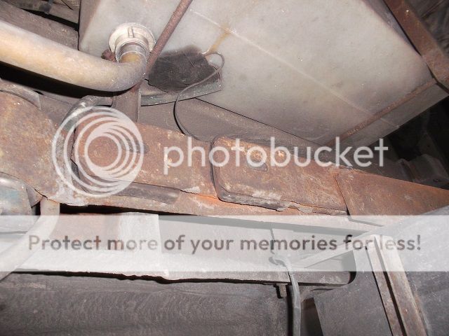

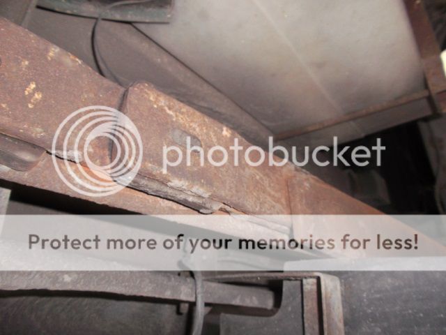

Ciao a tutti, intanto mi presento: sono Matteo, camperista dal 2005 e felice possessore di un camper puro su Mercedes 307D del 1984. Il dubbio che mi affligge è il seguente e spero che qualcuno riesca a darmi qualche delucidazione. In questi giorni sto preparando il camper per l' imminente partenza e controllando il fondo del mezzo mi sono accorto di un particolare riguardante le balestre posteriori: i fogli che compongono la balestra stessa sono disallineati fra loro; ho controllato i supporti i quali sono al loro posto e mi chiedevo se secondo voi la cosa può essere normale oppure mi devo preoccupare. Premetto che non sono un esperto di meccanica anche se me la cavo con il fai-da-te e che ho già avuto prima di questo camper un altro camper puro su Mercedes 307D sul quale le balestre erano perfettamente allineate o quasi. Grazie a chiunque voglia rispondermi.

Posto alcune immagini sperando in un vostro consiglio Matteo

ciao, allinearle è semplice basta allentare le staffe sull'assale e dare qualche colpo di martello,certo la situazione delle tue balestre non è delle migliori anche se non è un problema assoluto.vista la semplicità della riparazione ti consiglio di fare la riparazione.[:)]

grazie del consiglio in effetti le balestre sarebbero forse da sostituire o da centinare in quanto osservandole risultano piatte. comunque visto il poco tempo credo che opterò per la soluzione che mi hai consigliato. grazie di nuovo Matteo
