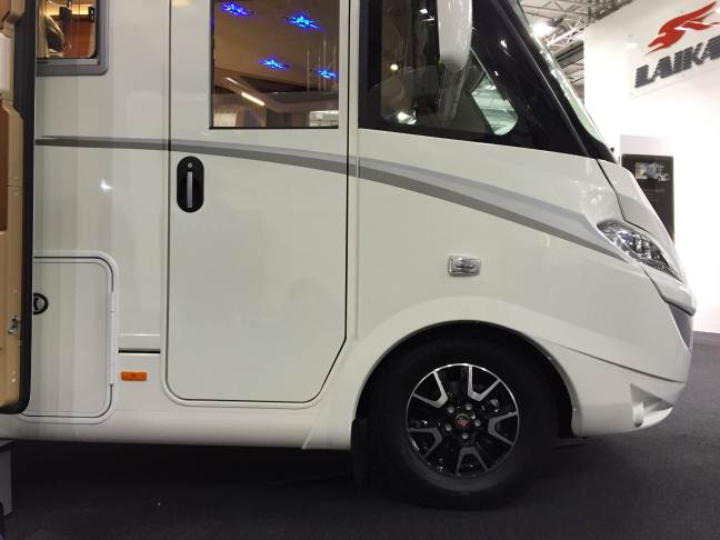

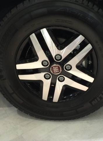

Esatto ragazzi!
Ho chiesto anch'io allo stand Fiat, la grossa distinzione da fare è se abbiamo al di là del telaio Al-Ko, un telaio light oppure heavy, quindi Maxi.
Nel caso fosse un light, e nel caso dovessero concedere il nulla osta, pare che si possa montare il cerchio in ferro del 290 light oppure quello in lega, ma solo in questa versione:
Mi ero profondamente innamorato di quest'altro modello qui sotto, ma dopo vari accertamenti fatti in fiera sembra essere riservato solo a che possiede un telaio heavy...

Cerchio che effettivamente, prima dell'uscita del X290 non esisteva, forse è questo il motivo per cui era sconosciuto anche al tuo gommista
Non so se in versione AlKo l'X290 Light abbia attacchi ruota differenti, ma non penso
Se può esserti di aiuto, il codice che Fiat prevede con riferimento al ricambio del "nuovo" cerchione 6JX16 ET68 5x118 71.1 è questo
1374082080, codice che se digitato in rete ti manda anche a qualche rivenditore straniero (in Italia non ne ho trovati).
Se mi confermi tutta la manfrine che ti ho esposto, secondo me o rimedi il pezzo in Fiat (e ti costerà un botto), oppure puoi tentare
in rete ed acquistarlo all'estero, ma devi sincerarti che le misure siano queste
