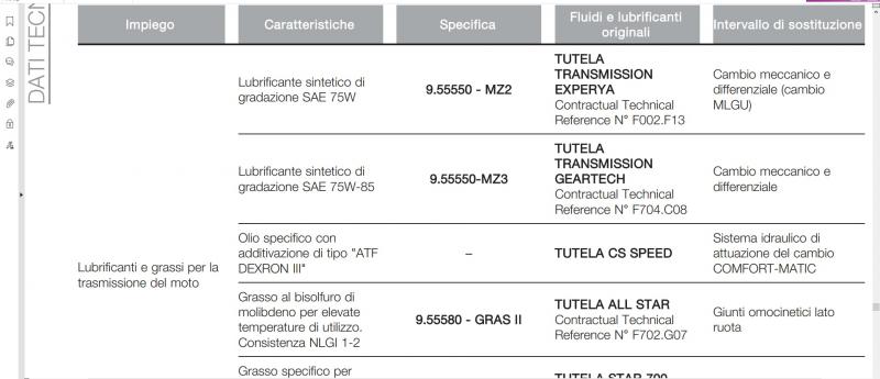

Visto che si parla di olio, chiedo che tipo e quantità (non c'è un modo per vederne il livello) andrebbe per il cambio per un ducato 2300 130cv eu 6 2019....anche di altre marche oltre al solito prescritto da Fiat, così da confrontarne i prezzi.
Per il cambio io ho usato Liquimoly e mi sono/sto trovando bene.
Per il tipo e quantità dovrebbe esserci scritto sul libretto di uso e manutenzione; dopo aver questi dati si possono cercare oli alternativi al selenia

Ho dato un'occhiata al libretto uso e manutenzione e per il cambio sono 2,9 l
però non ho capito che tipo di cambio sia...meccanico di sicuro ma ne sono citati 2 e non sò la differenza.

Ho dato un'occhiata al libretto uso e manutenzione e per il cambio sono 2,9 l però non ho capito che tipo di cambio sia...meccanico di sicuro ma ne sono citati 2 e non sò la differenza.
Per quello faresti prima tu a vederlo andando sotto al camper guardando se ci sono dei codici sul cambio

Ho dato un'occhiata ma non son riuscito a vedere nulla che mi potesse dare indicazioni.
Mi sà che faccio prima ad andare da un'auto ricambi e libretto alla mano, farmi dare direttamente l'olio che serve, dopo tutto si parla di 3 litri.
Ho avuto diversi Ducato per lavoro x250 e x290 attuale sempre 2300cc 130cv, il cambio è sempre stato un pò "duro" sin da nuovo....quello invece del camper 2300cc 120cv le marce entrano senza difficoltà anche da freddo.
