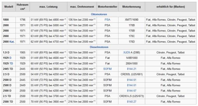

Qua ho trovato le tabelle motori per anno di produzione, ma non c'è scritto se sono Sofim oppure PSA, parla solo di produzione insieme ad altri marchi come PSA.
Visto che l'Arca 340 che mi interessa è del 93 come si fa per sapere se il 1900 turbo della prima serie è Fiat oppure PSA?
https://it.wikipedia.org/wiki/F...

non mi sembra che in quegli anni la fiat fosse nel gruppo PSA, il 1900 td è solo fiat.

I motori Sofim e Fiat erano destinati alla produzione Italiana (Fiat Ducato-AlfaRomeo 6) mentre i PSA alle identiche versioni Francesi (Peugeot J5 e Citroen C25), ma alcuni esemplari Italiani FIAT montavano ugualmente le motorizzazioni Francesi.
Attenzione!, con questo non sto dicendo che i PSA sono di livello inferiore ai Sofim o Fiat, anzi, sono dei motori altrettanto fantastici, robusti e macinano Kilometri all'inverosimile, ma se non ricordo male, sono gli stessi motori della Citroen Pallas e CX (ormai estinte) e tornando al discorso sulla facilità di reperire i ricambi, oggi è molto difficoltoso o impossibile trovare un pezzo sopratutto sul parco usato o di recupero, mentre sono molto più diffusi i Fiat.
Per maggiore chiarezza, sui Ducato di quegli anni puoi riconoscere i motori, apparte visivamente aprendo il cofano,  aiutandoti con i codici motore, ma stai tranquillo e sopratutto sereno, solo così potrai affettuare un buon acquisto.
FIAT Ducato 1^ serie fino al 1994.

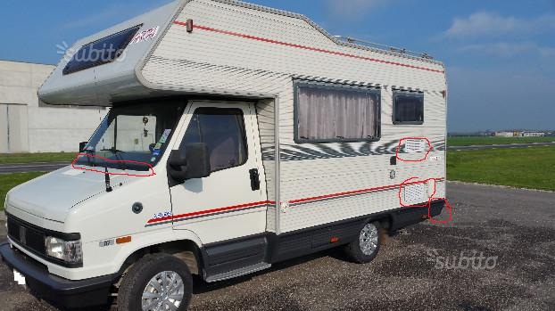

Oggi sono andato a vedere l'arca 340, a primo impatto non è male considerata l'età, precedenti proprietari 2 compreso l'attuale venditore che non era presente e aveva tenuto con se i documenti per pagare il bollo, io ho incontrato il meccanico di sua fiducia (anche lui camperista) che ha in consegna il mezzo per metterlo a posto prima della vendita perchè è da due anni che è fermo al chiuso per non utilizzo, farebbe anche lui la revisione prima della consegna.
Esternamente ha preso una grandinata e si vedono le bolle un po dappertutto, ma esteticamente non danno fastidio. Ho provato le portiere e chiudono precise.
Le due griglie bianche sono state messe nuove perchè le vecchie erano cotte, ma ho notato che intorno non sono state siliconate, ne abbiamo tolta una  e dentro non ho notato tracce di acqua ma solo polvere. Il paraurti in basso nell'angolo presenta una crepa da retromarcia fatta male.
Sotto al parabbrezza (cerchiato in rosso) c'è ruggine vicino alla guarnizione per tutta la sua lunghezza, il meccanico mi ha detto che eventualmente la sistemerebbe lui e che lo ha coperto con il nastro isolante per non farlo vedere nelle foto. La finestra della mansarda è stata già sostituita con una nuova.

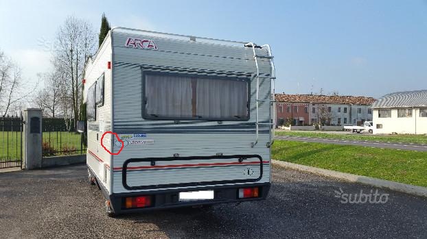

qua invece ho notato una rottura del rivestimento dello spigolo, siliconato poi alla meno peggio ma praticmente ancora aperto in due.
Sul tetto oltre alle bolle da grandine, non tante, ho notato maggiormente nei bordi e nella parte superiore del tendalino delle macchie piccole verdastre con una roba sopra simile al muschio, ho sfregato con un dito  e vengono via ma rimane sotto la macchia.... bho che sarà.
All'interno, come disposizione non è il massimo, perchè ha la cucina in fondo con accanto il lettino messo proprio in coda, gli armadi e la stufa (rivolta verso i sedili in cabina) sono vicino all'ingresso e ti danno un senso di molto stretto. Ho controllato diversi armadietti e in alcuni ho notato piccoli rigonfiamenti della lunghezza di circa 3/4 centimetri, ho schiacciato con il dito, non era molle ma  la carta sottile di rivestimento si è distaccata, la stessa cosa è successa sempre in alto tra la parete e il tetto in bagno. allora l'ho fatto notare  dando la colpa con molta probabilità ad infiltrazioni e ho chiesto se fosse possibile far vedere il caper ad una ditta di modena che li restaura per avere un idea precisa della situazione e il meccanico mi ha risposto che nn dovrebbero esserci problemi.
i servizi sembrano funzionare, in definitiva lo prenderei solo dopo accurati controlli per sapere quanto ci sarà da spendere per rimettere a posto eventuali infiltrazioni (se di infiltrazioni si tratta)! Lo abbiamo messo in moto, fumata bianca abbondante e rumorosità ma credo perchè era freddo. frizione morbida, non siamo usciti a provarlo perchè diluviava e mancava il libretto tenuto dal proprietario.
Cuscini non male e sedili cabina buoni come anche la strumentazione cruscotto, vecchio stile, c'erano anche i comandi per le sospensioni ad aria ma non li abbiamo provati perchè il mecca non sapeva usarli (così mi ha detto)...staremo a vedere, ho detto che avevo anche altro da visionare e che mi sarei fatto sentire...
vostre considerazioni?

vedo che comunque te la cavi benissimo a visionare un camper per essere inespertowink le parti mollicce non sono mai un buon segno.
ma non hai guardato la cosa più importante, e cioè se aveva o meno la predisposizione per le cinture posteriori.
