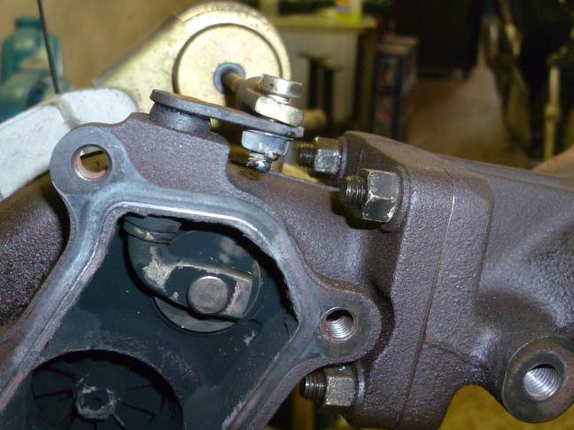

Allora, risolto l'arcano o, perlomeno, capito qual'è il problema...risolverlo è altra cosa...
La turbina si apriva a 0,3 bar (al massimo) perchè si è rotto (spezzato di netto) il nottolino indicato nella freccia che collega la ghigliottina di apertura con l'attuatore della Westgate.
Tenendo chiusa la Westgate "a mano", i tubi del turbo (che prima erano sgonfi...anzi in depressione...) hanno ricominciato a "gonfiarsi" correttamente.
La buona notizia è, dunque, che la turbina è sana....
Il problema è, dunque, un nottolino da 1 euro....
Restano due problemi:
1) bisogna lo stesso smontare la turbina perchè non c'è spazio a sufficienza per intervenire (con i connessi costi di smontaggio);
2) mi chiedo come si possa rimontare il nottolino nuovo visto che da una parte c'è la testa e dall'altra una "ribava" e che viene montato a caldo proprio per questo....
Il meccanico mi ha proposto di mettere un bulloncino da lasciare lasco per permettere all'attuatore di muoversi (ovviamente bloccando il dado).  indecision
Secondo voi quale sarebbe il giusto intervento da fare ?
Mica mi vorrete far ricomprare una turbina nuova per un nottolino da un euro ! wink

Inserito il 26/08/2015 alle: 19:22:42
In risposta al messaggio di TuaregSR del 26/08/2015 alle 19:11:03
Allora, risolto l'arcano o, perlomeno, capito qual'è il problema...risolverlo è altra cosa... La turbina si apriva a 0,3 bar (al massimo) perchè si è rotto (spezzato di netto) il nottolino indicato nella freccia che collega
la ghigliottina di apertura con l'attuatore della Westgate. Tenendo chiusa la Westgate a mano, i tubi del turbo (che prima erano sgonfi...anzi in depressione...) hanno ricominciato a gonfiarsi correttamente. La buona notizia è, dunque, che la turbina è sana.... Il problema è, dunque, un nottolino da 1 euro.... Restano due problemi: 1) bisogna lo stesso smontare la turbina perchè non c'è spazio a sufficienza per intervenire (con i connessi costi di smontaggio); 2) mi chiedo come si possa rimontare il nottolino nuovo visto che da una parte c'è la testa e dall'altra una ribava e che viene montato a caldo proprio per questo.... Il meccanico mi ha proposto di mettere un bulloncino da lasciare lasco per permettere all'attuatore di muoversi (ovviamente bloccando il dado).  Secondo voi quale sarebbe il giusto intervento da fare ? Mica mi vorrete far ricomprare una turbina nuova per un nottolino da un euro !   Del Paradiso adoro il clima...dell'Inferno...LA COMPAGNIA !! Inutile discutere con un *****, prima ti porta al suo livello e poi ti batte con la maggior esperienza. 14 Luglio 1789
Allora...
è un problema Noto e di Semplicissima soluzione!
Se devi smontare la Turbina, devi poi scomporre la chiocciola di scarico per intervenire, nottolino e clappa della Wastegate NON vengono forniti come ricambi!
Quindi. se Ti và bene...chiocciola di scarico Completa Nuova !
Soluzione applicata ed attuata solitamente:
se il nottolino è rimasto con l'anellino di sicurezza, sull'asta del polmone della WG, lo si posiziona sulla leva di comando della clappa, si scollega il polmone, e...lo si salda sulla leva!
Così...è anche fissato in origine!
In realtà è passante ed è saldato dal di sotto...
qualcuno (come me...) lo salda con la saldatrice a filo e riesce a farlo abbastanza agevolmente, altri, lo ricostruiscono (il problema è il canale per il fermo dell'anello Benzing...ma si fà!) , lima con Dremel la saldatura inferiore sulla leva, riposiziona il perno e lo risalda da sotto!
Insomma, in TUTTI i casi, si riesce a riparare...senza smontare Nulla !
Cerca di Forzare queste soluzioni, e NON cercaTe rogne smontando turbine ecc ecc che NON merita wink
Gianfranco

Inserito il 26/08/2015 alle: 21:11:59
A suo tempo ho risolto cosi

Inserito il 27/08/2015 alle: 08:59:03
Ragazzi grazie sempre per le risposte. wink
Speedy3...non so se il meccanico è un capace saldatore perchè ritengo che per saldare come dici tu....deve sentirsela... Provo a proporlo !   Considera pure che l'altra parte del perno si è persa e non è rimasta nel foro dell'attuatore e, dunque, bisognerebbe ricostruirlo...
Il meccanico dice di risolvere esattamente come ha fatto Nuvola2 con tanto di punto saldatura sul dado per evitare l'allentamento e la fuoriuscita...
Nuvola2, per fare così come hai fatto tu, la turbina è stata smontata o l'avete fatto con la turbina in opera ?  Astrattamente si dovrebbe poter fare con la turbina in opera ma non so che spazi di manovra ci sono sotto...specie per togliere il moncherino del perno (dal lato della testa) che a causa della "ribava" va (a mio avviso) trapanato con attenzione per evitare disallineamenti dell'asse che comanda la cappa !  Non credo che il moncherino esca facilmente e non so se il trapano riesce a manovrare la sotto....
Voi che dite ?

Inserito il 27/08/2015 alle: 18:55:55
In risposta al messaggio di TuaregSR del 27/08/2015 alle 08:59:03
Ragazzi grazie sempre per le risposte. Speedy3...non so se il meccanico è un capace saldatore perchè ritengo che per saldare come dici tu....deve sentirsela... Provo a proporlo !   Considera pure che l'altra parte del
perno si è persa e non è rimasta nel foro dell'attuatore e, dunque, bisognerebbe ricostruirlo... Il meccanico dice di risolvere esattamente come ha fatto Nuvola2 con tanto di punto saldatura sul dado per evitare l'allentamento e la fuoriuscita... Nuvola2, per fare così come hai fatto tu, la turbina è stata smontata o l'avete fatto con la turbina in opera ?  Astrattamente si dovrebbe poter fare con la turbina in opera ma non so che spazi di manovra ci sono sotto...specie per togliere il moncherino del perno (dal lato della testa) che a causa della ribava va (a mio avviso) trapanato con attenzione per evitare disallineamenti dell'asse che comanda la cappa !  Non credo che il moncherino esca facilmente e non so se il trapano riesce a manovrare la sotto.... Voi che dite ?   Del Paradiso adoro il clima...dell'Inferno...LA COMPAGNIA !! Inutile discutere con un *****, prima ti porta al suo livello e poi ti batte con la maggior esperienza. 14 Luglio 1789
Esce con facilità...ovviamente Relativa facilità...ma esce!
Non servirebbe essere un Abile saldatore, ma SOLO un Buon Tecnico con Manualità !
La vite, a causa del filetto, NON offre garanzie di durata dato che il filetto è una zona debole, si tratta di metallo...ridotto /data l'asportazione per il filetto!
Una parte in metallo pieno...sarebbe Completamente diversa, come risultato ! wink

Inserito il 27/08/2015 alle: 21:47:17
In risposta al messaggio di Speedy3 del 27/08/2015 alle 18:55:55
Esce con facilità...ovviamente Relativa facilità...ma esce! Non servirebbe essere un Abile saldatore, ma SOLO un Buon Tecnico con Manualità ! La vite, a causa del filetto, NON offre garanzie di durata dato che il filetto
è una zona debole, si tratta di metallo...ridotto /data l'asportazione per il filetto! Una parte in metallo pieno...sarebbe Completamente diversa, come risultato ! Ciao Gianfranco
Domattina ho appuntamento dal meccanico....vi faccio sapere ! wink

Inserito il 31/08/2015 alle: 16:53:39
Smontata turbina, messo un nuovo tirigliolo in acciaio "serio" con coppiglia  (pernetto = a quello di fabbrica per evitare la fragilità della zona filettata) e rimontato il tutto con le nuove guarnizioni.
Costo totale = 150 euro pezzi compresi (che ve ne pare del prezzo ?).
Il Ducato è nuovamente "una belva" !
Grazie a tutti per i suggerimenti.
