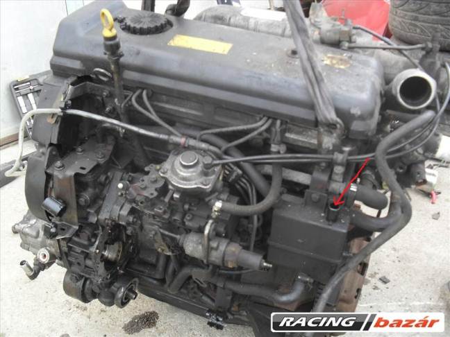

Ciao, leggendo riguardo questa erg tapparla sì tapparla no, mi chidevo se sul mio motore ( del 2000 euro 2 ) c'è o non c'è.
E' questa ?
E' collegata dal tubo che và all'ingresso turbo a una scatola di plastica che sul basso si collega con un tubo al basamento del motore, quella con la freccia rossa
E' quella la erg ? Non è comandata da niente, nè elettrovalvole nè tubicini vari. Ma come funziona ? Quando si inserisce ?

Ciao,nel motore in foto non cè l'egr,quello che tu indichi è il decantatore dei vapori dell'olio.....wink

Un conto è tappare il ricircolo dei gas di scarico nell aspirazione  EGR che quel motore non ha, un altro conto è tappare il ricircolo dei vapori d olio motore che non và assolutamente tappato, quella scatolina è la vaschetta decantazione che raccoglie vapori d olio e li rimanda in coppa, scusa la domanda ma 120 cv su un Ev 7r non ti bastano

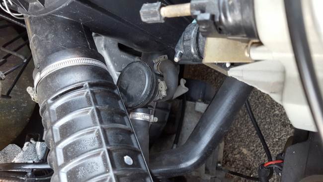

Oggi ho infilato il braccio fino alla wastgate per vedere se si muoveva, ho provato nei due sensi ma non mi pare si mouva.
È normale o è bloccata ?

la wastegate si nuove solo in apertura e ci vuole pressione per nuoverla staccala dall'occhiello e soffia dov'è il tubicino ma non esagerare max 1 bar

Bhè ma scusa, con una mano non riesco a muovere un'asta che si muove con una pressione di un bar ? Dovrebbe muoversi no?
Mi sà che è bloccata.

la wastgate non è altro che un attuatore pneumatico all'interno c'è una membrana  ( contrastata da una molla ) con una certa superfice questa riceve una spinta  a 1 bar di 1 kg x cm2 quindi servono diversi kg per nuoverla, ma se fosse bloccata la wastgate avresti una pressione max anche di 2 bar nel condotto d aspirazione,potrebbe essersi bloccata in apertura la valvola della wastgate ( foto 3 del link ) oppure nella peggiore dell'ipotesi la turbina che non carica tipo palette rovinate, squlibrate ecc.
forse la puoi recuperare con una revisione, per questo che ti consigliavo di farla vedere ad un esperto
