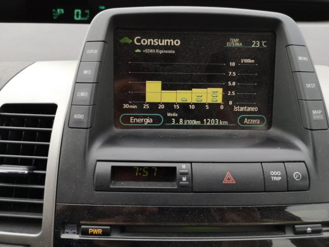

...Io ho il 130cv E5 del 2012 light su un MH e quando sono carico giro a 37-3800kg; dopo aver apportato alcuni accorgimenti e fatte fare delle modifiche (non per avere potenza, la mappatura è stata toccata solo per dare
più coppia in basso, ma per avere meno rogne future) sono molto soddisfatto, non sento il bisogno di avere il 150 (che ora come ora va meglio il mio) o 180cv.  Sono andato, per citarne alcuni dove si richiede coppia e potenza... sul Giau, Stelvio, Fedaia, Cervinia... Vado sempre su in 3a (prima delle modifiche in 2a) tranne nei tornanti più duri dove uso la 2a.  Facendo questi passi di montagna e in autostrada tenendo i 100 reali (sono circa a 2500 giri in 6a e di tachimetro segno i 110 o qualcosina in più) faccio medie di 11km/l. ... si, sicuro, e la marmotta incarta la cioccolata... mi sa che non ci credete neppure voi a quello che scrivete...
Guarda per me non è un problema se non ci credi (in più ti dico che la media della velocità è di 67kmh)... Come quando dico che con la prius di 12 anni faccio medie sui pieni di 3.8L/100km (media annuale di 4.0L/100km) e la gente non ci crede... oppure che dopo 216.000km ho ancora su le pastiglie e dischi di primo impianto con 6.7 su 10.3mm di ferodo residuo... Consumo carburante e pastiglie sono correlati... Conservazione dell'energia.
La prova di ciò che dico... A 1203km è andata in riserva... avevo ancora circa 100km di autonomia. (L'auto è dichiarata da libretto 4.2L/100km).
Questo dovrebbe farti capire che per il mio stile di guida non è impossibile fare gli 11km/l facendo autostrada.... se non faccio autostrada (quindi la media della velocità si abbassa a circa 43-44kmh) faccio i 13km/l.
