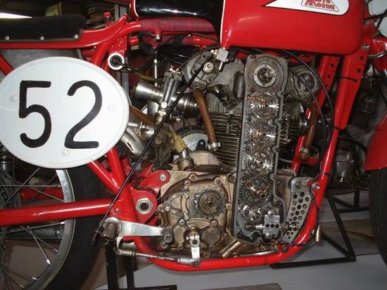

18/10/2009 6522
Inserito il 27/01/2016 alle: 06:46:01
eccolo ,

e' quello che ho fatto,, ma se stiamo parlando del solito motore Renault/nissan DCI, la cinghie ce l'ha eccome !
nessuna traccia di motori con distribuzione ad ingranaggi.
se hai sottomano il libretto di circolazione, dammi il codice motore e cerco meglio...
