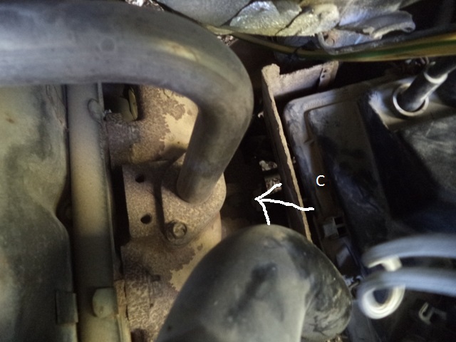

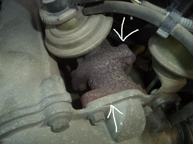

Salve su ford transit 2.5 td in base alle foto che allego dove conviene inserire il lamierino d' acciaio per tappare l'egr? A,B o C. Ed in caso di revisione conviene toglierlo?

Posizione C e non serve toglierlo per la revisione. Consiglio inox da almeno 3mm di spessore.

una lamiera da 3 mm la trovi dal brico,non so che dimensioni abbiano,ma la puoi sistemare col flessibile e fare i buchi col trapano.Come dima puoi usare la guarnizione metallica che unisce lo scarico col raccordo dell'egr.Anche secondo me(anzi tutti) è meglio il posto C
Prima di fare il lavoro,sappi che non è vero che guadagnerai 20cv o che consumerai molto meno.Non sporcherai il condotto di aspirazione e ti si potrebbe alzare un pochino la T° dell'acqua.

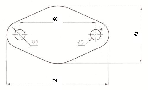

Inserito il 24/07/2015 alle: 18:43:31
eccoti disegno e misure per il fai da te.....  smiley
per il 125/135 so che va bene....per il tuo lo spero !!

salve come da voi suggerito ho provveduto a chiudere l' egr. Purtroppo non mi è stato possibile usarlo nel punto C, il lamierino che mi è arrivato ha la misura per l' A.
Può essere un problema? I gas cmq entrano nel tubo e vengono stoppati può influire? Comunque il comportamento del mezzo è molto differente, in meglio decisamente, è piu reattivo e sale subito di giri, riesco a cambiare meglio anche le marce. girando per 15' ho notato che la lancetta della temperatua non si è discostata da prima.

ero sicuro che la flangia punto a o b fosse identica,ma comunque niente di grave...hai ottenuto ciò che volevi utilizzando un altro punto della linea.
Riguardo alla T° dell'acqua si parla di alcuni gradi non decine o centinaia per cui tranquillo.
Se non ricordo male un altro "inconveniente"potrebbe essere quello di un ritardo nel raggiungimento della temperatura d'esercizio,ma te ne accorgerai solo in inverno e solo ora che te l'ho detto!smiley
Mi fa piacere che tu abbia avuto risultati emozionanti,probabilmente ero io ad aspettarmi chissà che cosa.
