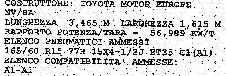

Buongiorno a tutti,
ho ricevuto il libretto della nuova auto, ma la cosa penso possa interessare anche per i camper.
C'è una lunga lista di misure ammesse, e fin qui tutto bene.
Poi però vedo una dicitura: "COMPATIBILITA' AMMESSE":
Ho provato ad interpretare, ma sinceramente non mi è molto chiaro.
Provando ad informarmi ipotizzo che sia legato all'applicazione sugli assi, ovvero se monto un pneumatico di tipo A1, devo fare lo stesso su tutte le ruote, ma sarei lieto di ricevere conferme.
Penso possa essere utile condividere. Buona giornata
Vittorio

Grazie per la segnalazione. Sulla mia aygo del 2019 è riportato questo molto sintetico:

Interpretazione corretta!
Anche quella relativa agli assi. Effettivamente l’abbinata A9/B1 mi sembra strana visto che accetta una ruota più stretta al posteriore, ma tant’ ...

Interpretazione corretta!  Anche quella relativa agli assi. Effettivamente l’abbinata A9/B1 mi sembra strana visto che accetta una ruota più stretta al posteriore, ma tant’ ...
Grazie delle conferme!
Per quanto concerne l'abbinata A9-B1, a me pare più un refuso... ma non mi interessa più di tanto, con un'auto elettrica e per l'uso che intendo farne vanno benissimo le 195 che ha di serie.
Prima volta in vita mia che vedo una lista così articolata.
Potrebbe sembrare ridondante, visto che contempla per lo stesso pneumatico IC e IV diversi e già per definizione compatibili - una volta indicati quelli di livello inferiore.
Ma chiarito il significato degli "abbinamenti ammessi", è evidente che non sarebbe consentito montare su assi diversi pneumatici con IC e IV diversi. Questa cosa desta in me qualchè perplessità perchè pare più restrittivo delle regole del CdS. Cosa dite?
