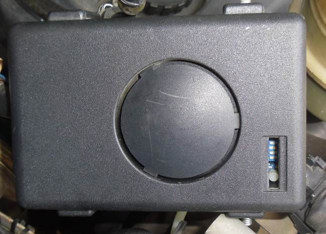

è una piccola scatola nera  fissata di fianco alla batteria  con 2 dadi 6mm
nel suo interno c'è  una batteria , la sirena
verso l'esterno si interfaccia  con  2 connettori e una chiave normale ( non elettronica)  dove c'è la possibilità di inserirlo /disinserirlo
se inserito con radio comando ho la possibilità di accendere e spegnere come tutti gli antifurti .

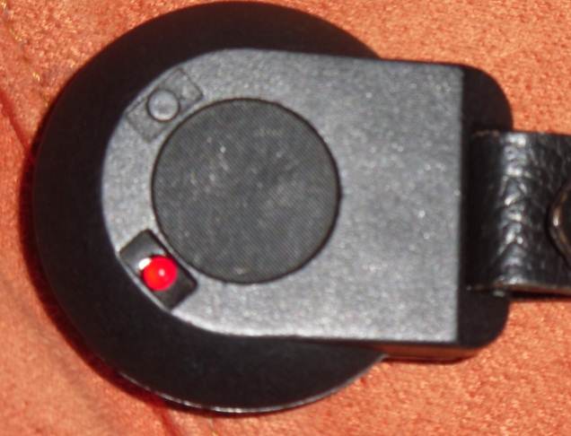

il radio comando si presenta quasi circolare ,nero  con un cerchio all'interno  che se premuto  accende un led rosso
poi presenta un piccolo tasto di lato che se lo premo fa altrettanto

Penso che se non riesci a leggere una marca, la cosa migliore sia mettere qui sul sito qualche foto sia della centralina che del telecomando, vedrai che salta fuori chi lo riconosce.

solo ora sono riuscito a farle foto
ma  non sono capace  ad inserirle nel forum
potete insegnarmi?

Penso comunque che un elettraut esperto di antifurti non dovrebbe avere problemi a eliminarlo, da quanto ne so io (cioè poco) c'è un filo che interrompe l'alimentazione del gasolio in qualche maniera, quindi individuando quale è il filo, e ripristinando il collegamento diretto, dovrebbe funzionare tutto, ma non è che ne sappia tanto, anzi blush

Stacca i connettori e prova mettere in moto il mezzo. Se il motore si accende, puoi tranquillamente eliminare l'antifurto.
Se non si accende, devi solo individuare i due fili che fanno da blocco motore e cortocircuitarli. Di solito sono due fili dello stesso colore. Per esempio i due marroni che vedo nella foto. Comunque, con l'aiuto di un tester,, o seguendo i cavi, dovresti individuarli velocemente.
