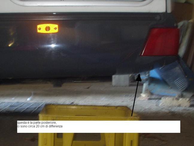

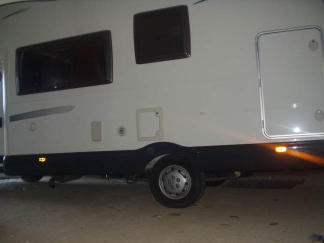

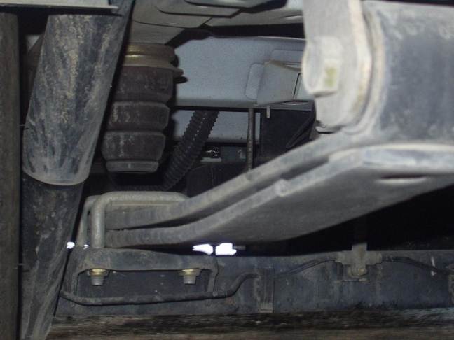

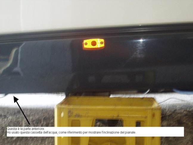

Inserito il 07/04/2016 alle: 10:16:01
Grazie a tutti coloro che si sono interessati e che mi hanno risposto,
invio alcune foto, che spero possano chiarire la situazione.

Inserito il 07/04/2016 alle: 19:21:10
inclinato, è inclinato. Non c'è dubbio.
Ribadisco che il problema lo hai all'anteriore. Scommetto sei sui tamponi.
L'ultima foto è l'assale posteriore, con le balestre quasi dritte, e 3/4 dita dal tampone di fine corsa.
Visto così andrebbero sostituite di sicuro le molle anteriori (e anche gli ammortizzatori), e forse aggiunto un foglio di balestra al posteriore.

In risposta al messaggio di stefy1 del 07/04/2016 alle 10:16:01
Grazie a tutti coloro che si sono interessati e che mi hanno risposto, invio alcune foto, che spero possano chiarire la situazione.
ok, si vede parecchio l'inclinazione, anche se con parte anteriore del mezzo intendevo lo spazio presente tra la gomma anteriore e il parafango.
Ti chiedo scusa, ma se non ti è di impiccio potresti postarla? Scatta la foto a 3 metri dal mezzo, non un primo piano.
Il posteriore mi sembra bello alto, anche se bisogna poi capire come si mette a pieno carico....
