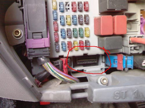

Parliamo di Quale Ducato?
Si trovava nella portella in basso a SX dello sterzo, che devi svitare e ti trovi davanti tutta la piastra con relais e fusibili ?
se non sbaglio la presa è gialla o grigia non ricordo bene
quella è la presa del Body !

Parliamo di Quale Ducato? Si trovava nella portella in basso a SX dello sterzo, che devi svitare e ti trovi davanti tutta la piastra con relais e fusibili ? se non sbaglio la presa è gialla o grigia non ricordo bene quella è la presa del Body ! Ciao Gianfranco
crying Proprio quella.
Dove si trova quella giusta. ?

Proprio quella. Dove si trova quella giusta. ?
Sempre là sotto, ma sembra una connessione, diversamente dall'altra, ed è nera, sembra più piccola perchè non ha la forma della OBD2 ma solo la piedinatura, l'intervaccia deve entrare, le dimensioni per la 16 piedini sono standard wink

Sempre là sotto, ma sembra una connessione, diversamente dall'altra, ed è nera, sembra più piccola perchè non ha la forma della OBD2 ma solo la piedinatura, l'intervaccia deve entrare, le dimensioni per la 16 piedini sono standard Ciao Gianfranco
Ok guardo meglio

ritornando alla presa odb2 nel x 250 ( ducato) è posta a sx  dello sterzo ( come dice Gianfranco)

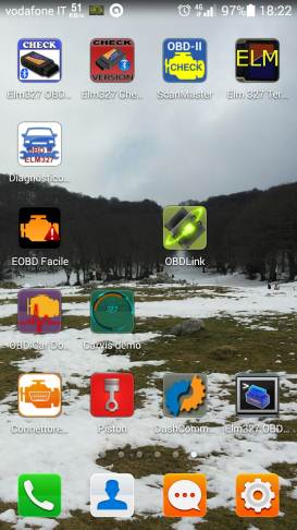

Inserito il 23/06/2015 alle: 18:27:45

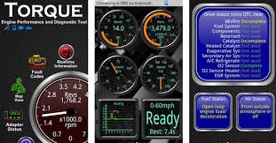

Inserito il 23/06/2015 alle: 20:12:50
calasci ... non vedo l applicazione  TORQUE
 l applicazione consigliatissima  per  il GIOCATTOLINO ...   costa 3,55  centesimi

Inserito il 23/06/2015 alle: 20:17:56
In risposta al messaggio di tartaglia del 23/06/2015 alle 20:12:50
calasci ... non vedo l applicazione  TORQUE    l applicazione consigliatissima  per  il GIOCATTOLINO ...   costa 3,55  centesimi
Dimenticata ,
E con quella che sono entrato nella  polo
14/10/2013 2142
Inserito il 23/06/2015 alle: 20:22:17
A me funziona tutto perfettamente . Mini elm Bluetooth con tablet Android e software torque:
intendiamoci, e' un gadget ma nemmeno dei più inutili. Sul ducato l'ho impostato per visualizzare , temperatura motore e olio, pressione turbina e carico motore, numero dei giri, velocità e altre cosette.
l'unico difetto è che l'interfaccia consuma 50ma anche a quadro spento.
Andrea IW5CI
