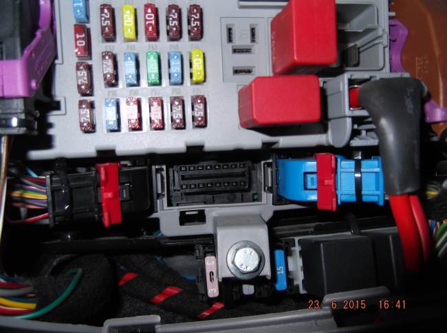

Ragazzi ,
corre voce che in giro ci siano Brucato con gli occhi a mandorla e le centraline addirittura Made in Naples surpriselaugh
..voi che Brucato avete ??
Questo è quello originale , tutto made in Naples yes
..adesso vediamo chi indovina qual è la presa OBD
Mar..cucciololaugh
